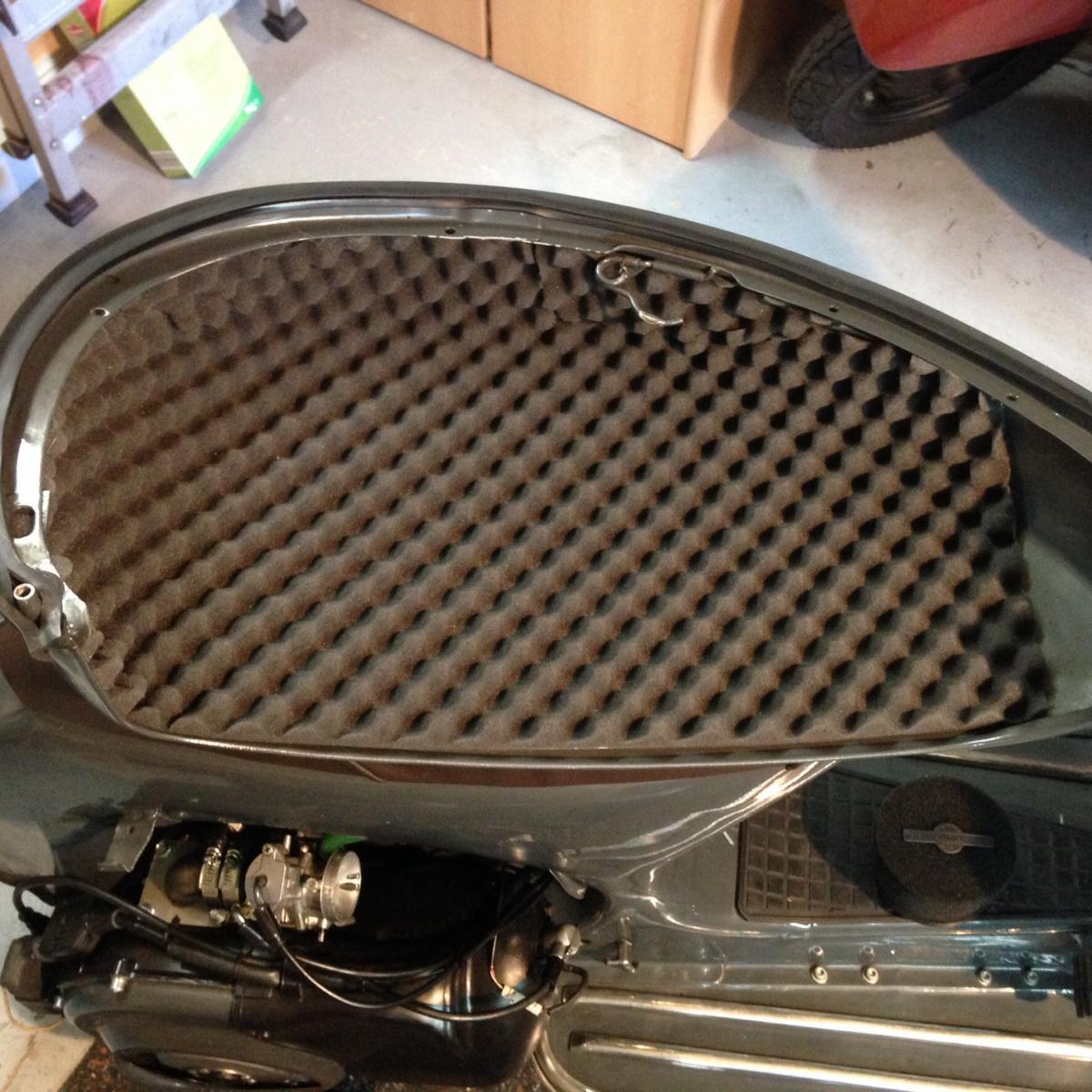

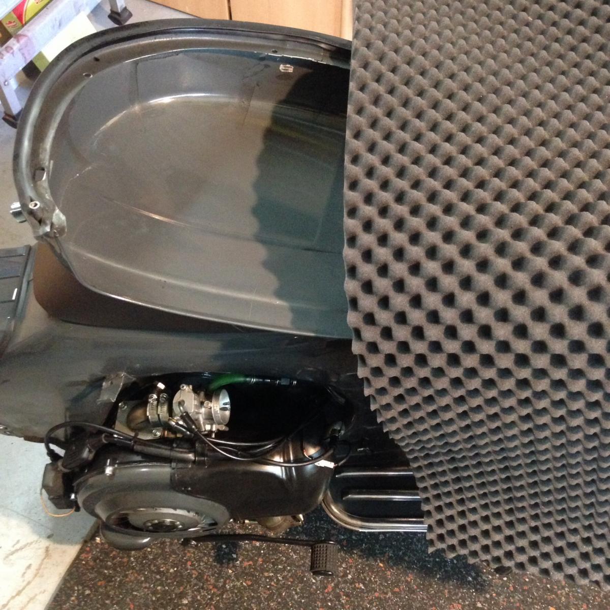

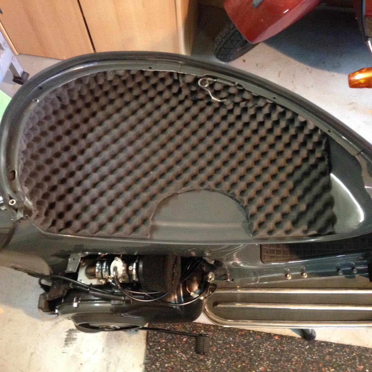

Tja, erstaunlich: die Matte macht das Ganze zum richtig dumpfen Sport-Sound. Peng-Peng ist weg.
Jetzt ist es völlig in Ordnung - mit RamAir...
