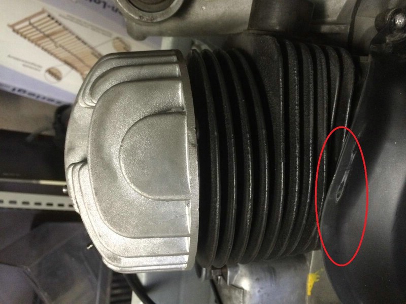

also da bin ich jetzt verwundert dann hätte mich der Verkäufer ja beschi... Ich häng mal ein Photo vom Zylinder
Sowie ich das sehe ist der orig 150ccm Zylinder drauf wenn ich das mit dem bild aus dem Netz vergleiche :-(
Kannst Du vom Photo aus sagen welcher Zylinder das ist ?

Schaut nicht nach Alu aus eher nach Grauguss ! Mach doch mal den Kopf runter und mess den Durchmesser vom Kolben ! Oder mach gleich auch noch den Zylinder runter und dann siehst du spätestens ob es ein Malossi ist !
Also ein 210er Malossi ist das schon mal auf keinen Fall! Weder alt, MHR, noch Sport. Da würden die Kühlrippen anders ausschauen.
Vermute auch daß es ein originaler 150ccm Zylinder ist. Es gibt noch einen 166er Malossi aber der hat meines Wissens eine Kühlrippe am Auslaß weniger
Bearbeitet von mika4real
Das sieht nicht nach nem 210er Malossi aus. Den Leistungsunterschied zu nem Originalzylinder sollte man aber schon merken.
Du schreibst oben "läuft super geil!". Meinst du damit im Leerlauf, oder bist du den Motor schon gefahren?
Zylinder ist definitiv kein 200er Zylinder, das sieht man am Auslass und den abgesetzten Kühlrippen,
könnte evtl. ein 177er DR sein. Sieht halt stark nach nem Graugussklumpen aus.
Bohrungsdurchmesser könnte Aufklärung bringen. Kopf ab, messen.
.... da hat Dich der Verkäufer schön übers Leder gezogen. Mich würde nicht wundern, dass die Membran da drauf gekommen ist, weil der Drehschieber platt war.

Dem Kopf nach könnts ein Polini sein.
Schau mal am Zylinder auf der Schwungradseite dort wo ich das rote Oval eingezeichnet hab ob da "PM" eingegossen ist.

1. Ja es ist ein 177 Polini Zylinder
