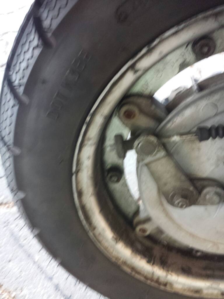

Mach mal bitte n Foto von deiner Ankerplatte. Vllt sind die Beläge sehr weit runter und du hast Metall auf Metall oder der Anlenkhebel sitzt zu steil und geht in ne Art Selbsthaltung.
Vermutlich hilft nur Nachschaun, wie's in der Trommel aussieht.
Und bei Regen vorsichtig sein, ich kenn das auch von der PK Trommel.
Genau das denke ich auch! Nocken steht zu steil und verklemmt schon!

Danke für die Tipp`s, hat so wie von Euch beschrieben wunderbar geklappt.
Bremse ist wieder dosierbar, und jetzt, ungefähr drei Stunden nach dem heißbremsen riech ich auch wieder ein bisschen was  :alien: !
Hat aus der vorderen Bremse ganz ordentliche Rauchzeichen von sich gegeben bei der Heißbremserei.
