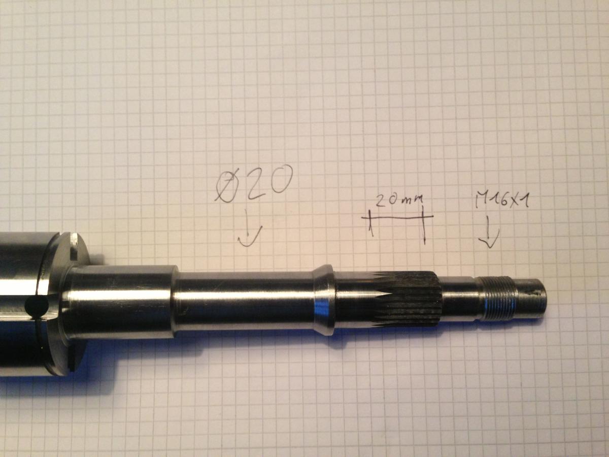

Also der erste Proto steht
Radmutter  M16 x1
4 mm längere Verzahnug für das Spacern
20mm schaft (ori 17)
Material 42Cr Mo 4
Bilder folgen heute noch

Das Einzige was mir auffällt, bin aber da auch weit weg von einem Spezialisten ... mir kommen die Radien bei den Absätzen etwas klein vor!?
Ich mein, das Lager und die Distanzscheibe zwischen Trommel und Radmutter lassen da deutlich größere Radien zu und
das würde der Stabilität auch zu gute kommen!
Kann aber auch voll super sein und ich weiß das einfach nicht!? :rotwerd:

Jetzt hab ich noch was Entdeckt wo ich die welle in Motor reingeschoben hab
Die Verzahnung kann man um 5mm länger machen und den Lagersitz von der Lima hälfte auch da er ja nicht ganz im Lager is
Blöde Frage, vielleicht täusch ich mich, oder ich kapiers gerade nicht... :blink:
Ist dann Deine gesamte Welle um 4 mm länger, damit die Verzahnung weiter in Richtung Bremstrommel geht (um das Spacern auszugleichen) oder ist nur die Verzahnung um 4 mm verlängert und der Bereich zwischen "Ende Verzahnung und Anfang Gewinde" kürzer??
Ich hoffe ich habe mich nicht zu blöd ausgedrückt..
Blöde fragen gibt es nicht :-D
nö der Bereich wo die original Welle diesen Radius hat von der Verzahnung zum Gewinde beträgt 31mm und da hab ich diese 4mm wo ich jetzt auf 9 mm will

@rd racer, hi,
tolle Sache, weiß ja dann, an wen ich mich wenden kann, für meinen Zweizylinder.
Was ich fragen wollte. Bei der Lagerung der Hauptwelle in der kleinen Hälfte,
läuft doch die Orig- Welle direkt im Nadellager. Die Orig.-Hauptwelle ist ja in dem Bereich einsatzgehärtet.
Bei Deiner Mat. Angabe schreibst Du nichts von Wärmebehandlung der Hauptwelle.
Hast du da ein anderes Lager vorgesehen, komm da nicht ganz klar,
@rd racer, hi,
Also mir kommt es so vor als ob der Bereich nicht wirklich hart ist ..
wen man mit einer normalen Feile drüber fährt geht das locker weg aber man könnte natürlich das teil Einsatzhärten aber ist natürlich alles eine Kosten frage.
Das teil soll noch bezahlbar sein
Aber frage tu ich definitiv was das kostet
