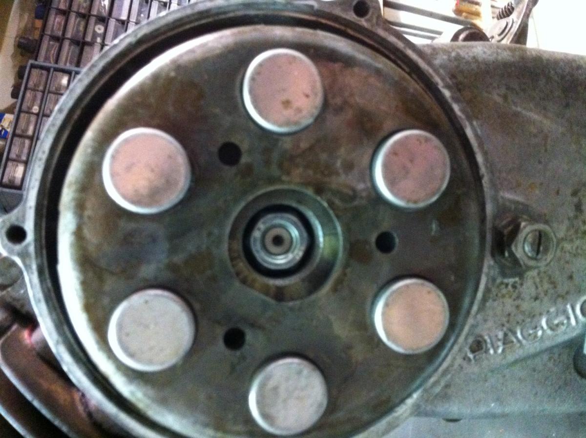

Hab heute die Welle verbaut und musste feststellen, dass die Mutter auf der kuluseite zu groß ist, sw17 geht da definitiv nicht. Hoffe, dass diebestellten bundmuttern ein kleinere sw haben.
Weiß jemand, ob's M10 mit sw14 gibt??

Hmm kacke, das dachte ich mir schon.
Vielleicht passt dort ja die Bundmuter. Die Bundmuttern die ich so in den Shops gefunden habe (glaube auch die von metisse) sahen auf den Bildern irgendwie alle so aus als ob der Bund an der Oberseite abgeschrägt ist.
Ich hatte mal so eine schräge Mutter unter einem Rally Polrad. Das hat mir immer wieder beim Abziehversuch den Segering aus der Nut gequetscht. Mußte mir dann eine originale Mutter besorgen dann gings.
Bin gespannt wie die Muttern ausschauen und ob der Rand/Bund auch vom Durchmesser her passt.

Die kaufbaren Muttern werden wohl ähnlich DIN 6923 oder DIN6331 sein - das passt Flanschdurchmesser und/oder Schlüselweite nicht. Auf die Festigekeit sollte man auch achten.
Tarzan, hab grad bei deinem mutternspezi angerufen. Sowas gibts nicht. Begründung: die Hersteller halten sich mit der sw an die DIN weil es von den Kunden standardmäßig gefordert wird. D.h. M10=sw17, Ende der Durchsage! D.h. Für mich: entweder zur Feile greifen oder Christoph kann uns helfen.

so, hab den christoph kontaktiert.
er kann bundmuttern passend anfertigen, bräuchte aber ne zeichnung mit bemaßung.
daher die frage in die runde:
wer kann auf basis der alten kulu-bundmutter eine zeichnung anfertigen??
zeichnungen sollts doch geben. Hab nur grad keinen Messchieber und die Mutter griffbereit... Aber wenns is könnt ich des demnäcst machen.

sehr fein. bitte nachher noch die bemaßung nachtragen, dann kann der christoph die dinger hoffentlich bald anfertigen.
sag mal. ist da eigentlich noch genug fleisch an der mutter bei sw 14??
tja, warum feingewinde? keine ahnung. feingewinde ist zwar sinnvoll, aber ohne die passenden muttern gibt das keinen...
Bearbeitet von andreasnagy
hab gerade nachgefragt. die von mir gepostete mutter hat SW 15.
geht sich das aus andreas? gruß gregor
das könnte gut klappen, gregor. bitte mal testen, ja? da käme man mit einer etwas abgedrehten nuss rein.
