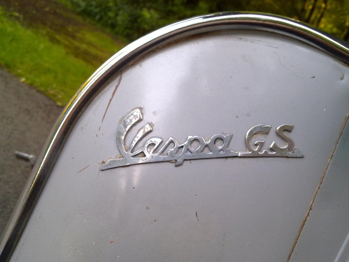

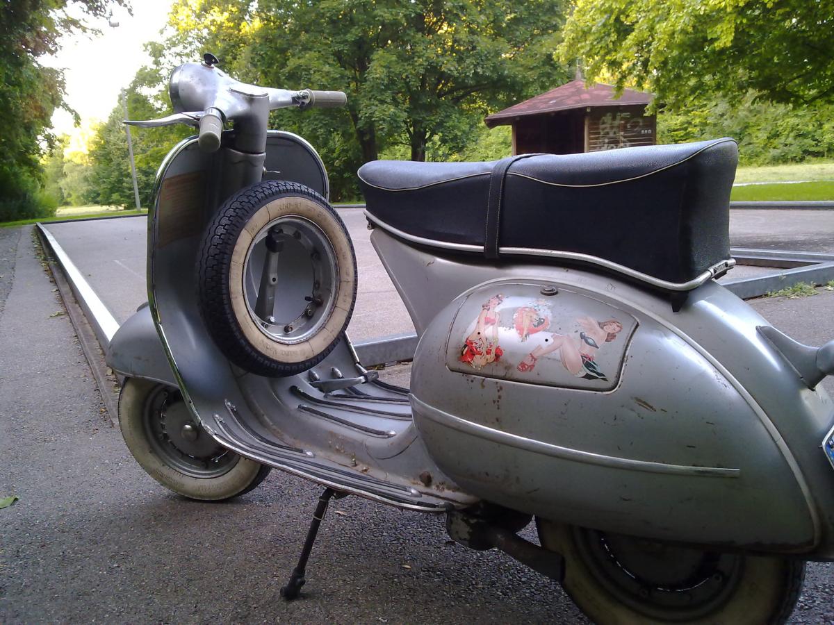

Zeig mal Fotos deiner GS, evtl erlöse ich dich :-D
Na, wenn du willst. Hier mal nen Bild.
