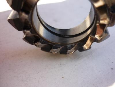

Kickstarter Ritzel gefressen?
ich hab die nadeln in den letzten 25 jahren auch immer nur mit fett eingebaut, das ritzel noch nie geölt oder gefettet, immer ohne probleme... seit ich dieses topic und von den promlemen mit dem kickerritzel weiss': RITZEL EINÖLEN und bei der ersten runde um den block den KICKSTARTER WEGLASSEN... ist nicht schwer und rettet einem das leben, falls das ritzel frisst und der kickstarter nach unten stechen und dich in den Gegenverkehr wuchten will.... nichtbeachtung wäre nur bequemlichkeit...

Lese von dem Problem immer nur in Zusammenhang mit 200er Blöcken. Ist das bauartbedingt .....
JA, das kommt zum Teil auch von dieser ganzen PX-LUSSO-Getriebemischerei !
Der Achsdurchmesser der PX-Tannenbäume ist kleiner als bei den LUSSO-Bäumen (ca.11,5 zu 13,0)
Wenn das komplette PX-Vorgelege samt Achse in ein LUSSO-Gehäuse eingebaut wird, hat man ein Spiel von 1 mm
==> wird selten bemerkt, weil es ja keiner nachmisst und es beim Zusammenbau des Gehäuses nicht klemmt
Unter Last verkeilt sich dann das Ritzel auf dem Vorgelege und geht fest.
Das ist für mich auch ein Grund, warum an der geschraubten Achsaufnahme ein Riss im Gehäuse entsteht.
Als weiteren Grund sehe ich bei den neueren 200er-Gehäusen noch die Nut bei der Kickstarterfeder.

Wenn ich den Kickstartermechanismus richtig verstanden habe, dann wir das Kicktarterritzel durch die Feder in die Verzahnung auf der Nebenwelle gedrückt. Trete ich den Kickstarter herunter, greift das Kickstarterzahnsegment in das Kickstarterritzel und die Nebenwelle wird angetrieben. Habe ich den Kickstarter ganz heruntergetreten gibt das Kickstarterzahnsegment das Kickstarterritzel wieder frei und die Nebenwelle samt Kickstarterritzel können sich ungehindert drehen. Lasse ich den Kickstarter nun los, so wir er durch die Rückholfeder nach oben bewegt. Während dieser Bewegung greift das Zahnsegment in das Starterritzel und dreht dieses rückwärts. Die Nebenwelle bewegt sich bei laufendem Motor vorwärts. Man hört das Rattern des Starterritzels auf der Nebenwelle. Nur in diesem Moment der Rückwärtsbewegung des Kicktarterhebels dreht sich das Starterritzel mit einer anderen Geschwindigkeit als die Nebenwelle.
Wenn der Kickstarterhebel vom Ritzel nach unten gerissen wird, dann muss das Zahnsegment in das Starteritzel greifen,(Kickstarter wird nicht ganz nach oben gedrückt) das Starterritzel wird festgehalten und kann sich nicht mit der Nebenwelle mitdrehen. Das führt zur Erwärmung und zum Festfressen des Starterritzels auf der Nebenwelle.
Denkbar ist aber auch, daß das Starterritzel aus eienem anderen Grund blockiert wird und sich nicht mit der Nebenwelle mitdreht. Das führt so lange zu keinem weiteren Problem bis das Zahnsegment des Kickstarters mit dem Starterritzel in Berührung kommt. ( z.B. durch eine Bodenwelle) Dann wird der Kickstarter plötzlich nach unten gerissen
Was ich mit meiner Ausführung erklären will: Ich glaube nicht, daß das Problem von einer schlechten Schmierung oder falschen Durchmessern des Starterritzels kommt, sondern dass es irgendwie an der Freigängigkeit des Starterritzels liegen muss.
Kickerritzel steht bei laufendem Motor!
Yep, wollte ich auch eben schreiben - das Kickerritzel dreht sich in der Standardposition (hinterm Kickstartsegment) nicht mit.
