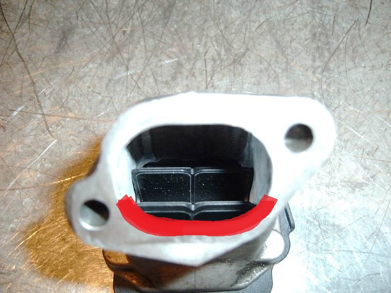

@motorhead:
hast du auch ein bild von der anderen seite des ansaugers? also vom loch für den motoreneinlass.
ansauger müsste eh was eigenes werden, denk ich mal.

ich bin mal so frei und lasse meine erworbenen fähigkeiten aus dem kunst-lk in motorhead's bild spielen..
den nun kunstvoll im bildvordergrund rot eingefärbten bereich bearbeite ich nicht, da lasse ich sogar die komische kante stehen.
obwohl herr motorhead versucht hat durch gewollte unschärfe mehr dramtik ins bild zu bringen, hoffe ich, man erkennt was ich meine..
danke für die bilder.
