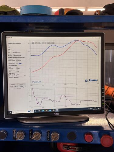

Anbei mal meine Kurve mit Newline S und MHR 210.
Cool, mit welchen Steuerzeiten?
Gesendet von meinem HD1903 mit Tapatalk
Die habe ich gar nicht mehr gemessen. Ich bin der Meinung mit 1,5 mm Fußdichtung, der Rest am Kopf. Der Auslass ist oben um das Maß der Phase gefräßt.
