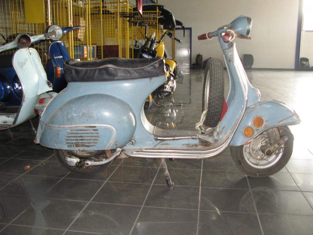

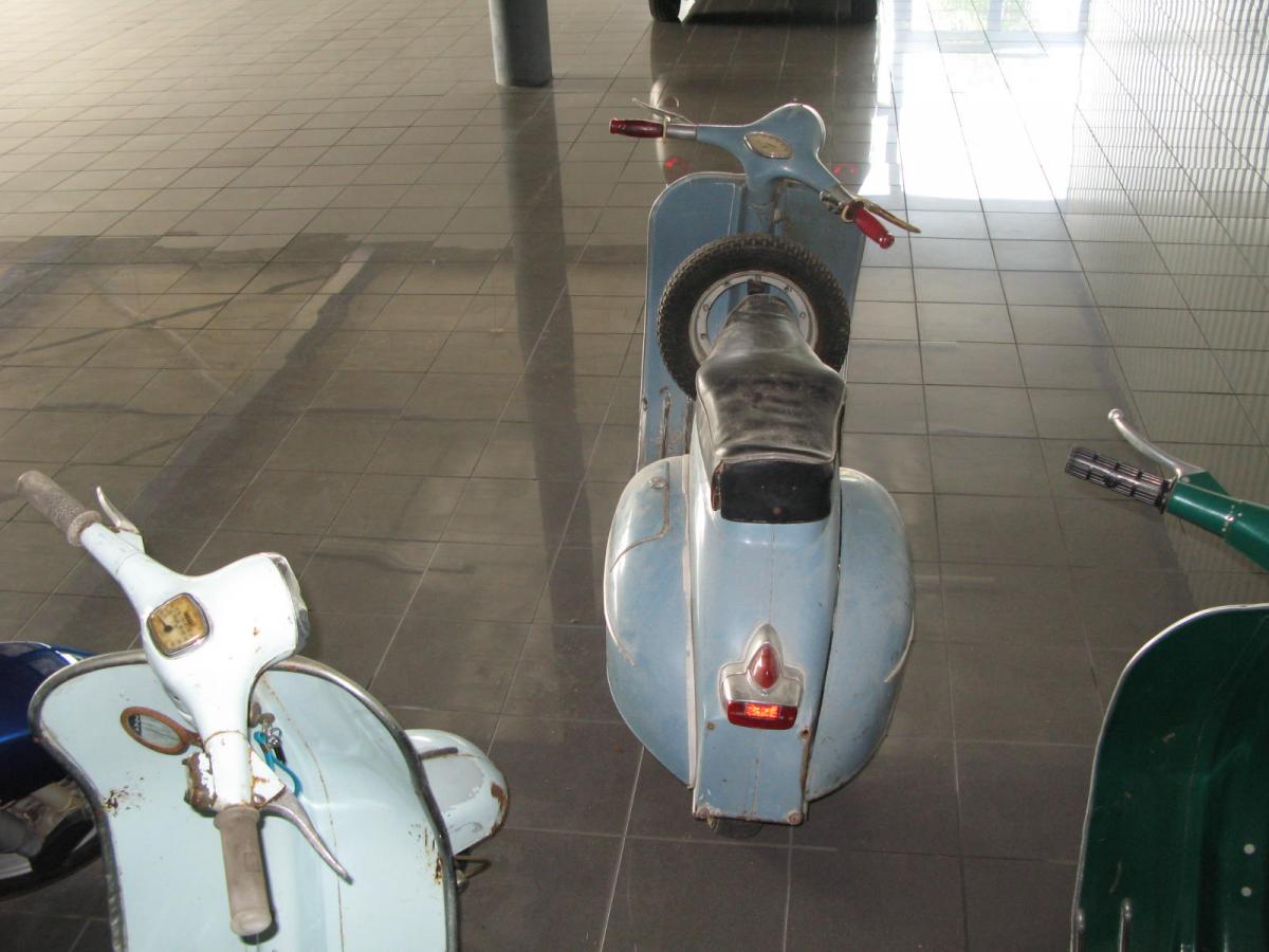

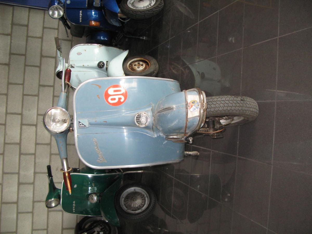

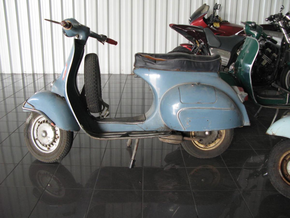

Oldie aber was genau?
Ich hab hier eine 150'er, aber die Rahmennummer ist einfach nicht mehr lesbar zu kriegen.
Der Roller komt aus Italien und hat auch keine Papiere.
Er ist umgerüstet auf 10"
Wer kann mir sagen was es ist?

Könnte eine auf 10 Zoll geänderte VBB2T (Muscheltacho, blau-met. und Zierleisten) sein. Der Vorderreifen steht sehr nah am Kotflügel (Resultst der 8 Zoll Gabel vielleicht).
Was meint Ihr?
Denke auch VBB2T !

hatte die vbb 2t denn schon das eckige heck?
eindeutig vbb2 in taubenblau
Na, so eindeutig ist das ja nicht...kann auch eine VGLA/VGLB1T Bj. 60-62 sein,die hatten 10Zoll (und Muschi-Tacho) ab Werk,hab so eine im Regal stehn....die sieht genauso aus wie Deine, Foto kann ich bei Gelegenheit einstellen.
Was sagt denn die Motornummer? Oder ist die auch weg?
Bearbeitet von vm2t
Die waren meines Wissens aber auch für den Verkauf im Ausland bestimmt. Wenn der Roller schon aus Italien kommt, wird es wohl eher in VBB sein...
Die Kombo aus zu eng im Koti sitzendem Rad, den nach italienischen Steuerplakettenhalter ausschauenden runden Dingern am Koti und der alt aussehenden 90 würde mich auch auf eine auf 10" umgerüstete italienische VBB denken lassen.
So gut wie die offensichtlich noch dasteht müsste sich doch eine Rahmennummer zumindest in Fragmenten erkennen lassen. Erst recht - wie vm2t schrob - die Motornummer.
Schaut so aus als wär ne O-Felge von ner GL hinten drauf.
Hatt vielleicht jemand ne VBB mit ner GL gemischt .....

Die waren meines Wissens aber auch für den Verkauf im Ausland bestimmt....
richtig, gabs aber auch in Italien,wenige...aber gab es
VBB2T mit "T4-Tauschmotor"
3- oder 4-Gang Motor ?
Motornummer ?

ich denke mal, dass das zu 99% eine italienische vbb2 ist.
wenn man ganz genau hinsieht auf bild 3, dann kann man noch leichte fragmente des ital. plastikkennzeichens erkennen.
vielleicht hat auch jemand eine gl ausgeschlachtet und damit die vbb umgebaut.
Nachbearbeitung mit Hilfe von Chemischen Rostentferner und Schleifer hat's gebracht....
Es ist eine VBB2T
