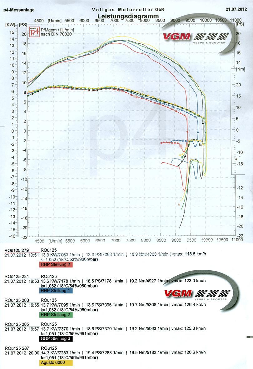

welches system würdest du denn bevorzugen?
wollte da mal was auf meiner m1x largeframe testen, die läuft ja zur zeit nur mit hp4 und ohne irgendeine verstelloption.
Hier hatte die agusto die Nase vorn. Aber ein Test ist natürlich nicht durchgehend aussagekräftig.

warum sollte eine verstellung auch leistung bringen?
band ja, aber spitzenleistung ganz sicher nicht.

hast du das vielleicht noch in lesbar?
bin doch schon alt und hab meine brille verlegt.
für mich ist die verstellgeschichte nur hinsichtlich dem band interessant.
bin da ja an einer px am basteln, die noch ein paar 100umdrehungen an band gebrauchen könnte.
zur zeit noch mit hp4 und normaler duc mit 4000umdrehungen über 20ps.
bei 4500 umdrehungen über 20ps bräuchte ich mich von den smallframelutschern nicht mehr als largframer beleidigen lassen :-D

wie erklärst du dir die mehrleistung?
rückstellung des augusto passender?
@brosi:
Ja, die blaue HHP-CDI läuft z.Z nicht auf einer originalen VESPA-Ducati-Zündung!
Das ist so gewollt.
@PXler:
In meinem Statement direkt nach dem HHP/Agusto-Vergleich findest du eine Erklärung. Und richtig, die HHP bringt nicht zwingend einen Leistungsgewinn, Drehmomentzuwachs hingegen schon.
Bei einem Zweitaktmotor kommt das Frischgas nicht wirklich innerhalb einer Kurbelumdrehung vom Vergaser durch den Motor und dann als Altgas in den Auspuff. Das dauert unter Umständen deutlich länger. Du hast bei einer programmierbaren Zündung wenn du meinetwegen den ZZP bei zwischen 7000 und 7200 verstellst, den Rest der Kurve aber komplett gleich lässt, Auswirkungen auf die Leistung bei 9000 Umdrehungen einfach weil sich das unter Umständen komplett durch schleppt. Bei einem gebremmsten Prüfstand kannst du so lange auf einer Drehzahl bremsen bis dieser Effekt weg ist, bei einem dynamischen aber halt nicht. Von daher macht dann unter Umständen eine verstellende Zündung auch was in der Spitzenleistung aus.
war mir nicht bekannt.
danke für die erklärung, man lernt ja nie aus!
