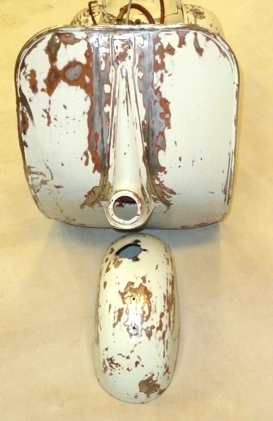

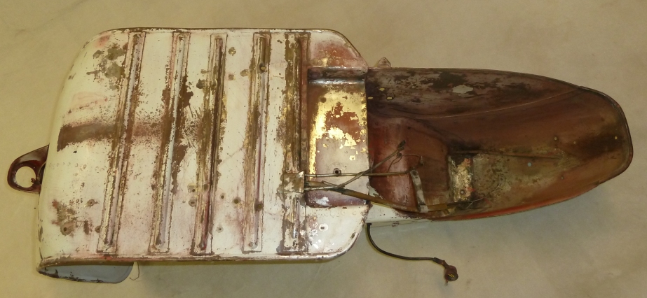

jetzt ist das rote Zeugs endgültig runter. Ok ein paar kleine Eckchen gibts noch.
Ansonsten bin ich echt happy über das Ergebnis :wacko::wacko::wacko:

Eine sehr schöne Landkarte mit großem Festland-Anteil ist das geworden :wacko:
Klasse, lohnt sich doch immer wieder freizulegen.
bis die dann zusammengebaut dasteht kann sich die sicher sehen lassen. gefällt!
sehr geil !!!!
das Schlimmste ist geschafft :wacko: jetzt gehts wieder an den Zusammenbau :wacko:

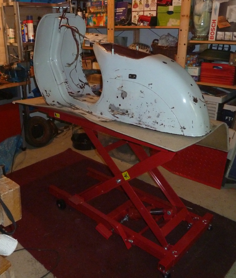

Inzwischen hab ich mir für meinen Rücken eine leckere Hebebühne gegönnt :wacko:
post-40477-0-87315000-1329161918_thumb.j
...wen`s interessiert: bei Amazon für 269,- € find ich echt supergünstig
hier

Sag mal, passt eigentlich der Hauptständer von der Breite her auf das Riffelbrett der Hebebühne?
Montier mal den Kickstarterhebel; wenn Du den dann durch"trittst" kommt die ganze Einheit in Bewegung und Du kannst sie heraus nehmen.
....das mit dem Kickstarterhebel klappt so nicht. Es sieht so aus als ob man das Teil irgendwie rauspressen muss. :wacko:
,...der Hauptständer passt exakt drauf. MIt Gummi sind das genau 47 cm. Grösser dürfte er aber nicht sein, das Blech ist genau 47 cm breit..
