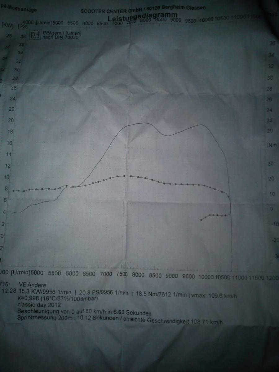

So, für all die Schlausprecher unter uns das versprochen Diagramm.
Zur Erklärung:
Der zweite Peak war vor dem höherlegen (und mit 13,2:1 Kopf) schwächer als der erste und, wie das gesamte Band, weiter links auf dem Diagramm.
Damals waren es 125° Überströmer und ca. 186° Auslaß.
Aktuell sinds halt nur 12:1, und 130° Ü zu watt weiß ich Auslaß.
Ich verspreche hiermit hoch und heilig innerhalb der nächsten 48 Stunden den Kopf zu ziehen, die Gradscheibe zu verbasteln und den aktuellen Kenntnisstand mit zu teilen.
Ich persönlich bin mir garnicht so sicher, dass das tieferlegen auf 128° mit 31° Vorauslaß da so zielführend wird, ich möchte lieber erstmal die 130° mit 31° VA probieren.
Ja, danach wird der Vorauslaß mit 128° höher, ist mir aber Wumpe.
Ick schwör.

Ferner: Demnächst brauche ich mindestens einen neuen Kopf.
Eher zwei.
Will nochmal wer, dann machen wir wieder ne Sammelrutsche neuer Köpfe.
Lustig ist, dass mit dem 12:1 Kopf der Kram nicht mehr so fadet auf Dauervollgas.
Da geht eher der Sprit aus, als das die Bude wegflammt... siehe B55.
Vllt hast du mit dem höherverdichtetem Kopf das Ding wegen dem Faden so sehr gedrosselt, dass es viel zu fett war...?!
Bearbeitet von freibier
Wäh?
Drosseln wegen zu fett versteh ich.
Fading wegen hoher Verdichtung auch.
Deinen Satz aber nicht?
