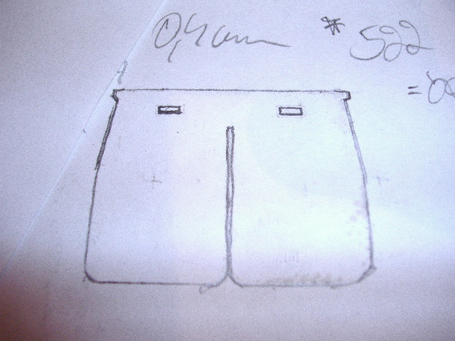

die verbauten plättchen haben 0,4mm. hab auf ebay 0,5mm carbonplatten gefunden. ebenso gfk. der preis ist nicht schlimm. überlege schon das mal auszuprobieren ob die nachzustanzen sind. carbon soll sich ja angeblich gut schneiden und feilen lassen. stärker als 0,5mm glaub ich nicht daß sich noch zusammenstecken lässt. müsste man ausprobieren.

Sooo eilig hab ich das nicht, die Frage die mich aber immer noch beschäftigt ist, gibt es die Plättchen auch aus einem anderen Material?

Die muss es einfach auch aus anderem Material geben, zur Not lass ich mir welche aus Blech lasern. :-D
Ich biete den Satz Membran Plättchen für 30,- Euros inkl. Porto an.
Carbon in 0,3mm Staärke, andere Stärken muss ich erst schauen.
Die halten bei mir seit 3 Jahren, die Originalen Tassinari halten ja nix.
Du hast auch die V2, die kann man einfach schrauben.
Die V3 ist nicht geschraubt, da gibts rechtwinklige Aussparungen in den Plättchen die dann einfach auf die Membran gelegt und geklemmt werden.

und wie bearbeitest du die dinger? bzw. welche karbonplatte verwendest dafür?
in 0,3 bzw. 0,5mm findet mans ja in der bucht sogar zu vernünftigen preisen. original sind die aber in 0,4mm. nur ob da andere stärken passen bin ich mir nicht sicher.

ich stell am abend gleich noch ein foto rein von der form der 3er plättchen, schauma mal ob die dann immer noch so einfach zu reproduzieren sind. wenn ja, dann hast gleich einen hauffen aufträge, sag ich dir. :-D
Wie gesagt: die Originalen Membrane haben ca. 2000km gehalten, die neuen jetzt schon mind. 5000km ohne Probleme.
Habe 0,3er Carbon als Material genommen und halte die für super, ob 0,35er oder 4,0er besser sind weiss ich nicht.
Stell das Foto mal rein, denke das wird trotzdem kein Thema sein.
evtl. kann man das ja wasserstrahl schneiden lassen.
wenn das ding mal im CAD ist sollte das ja kein problem sein.
werde mal den kart fritzen bei uns um die ecken nach dem rohmaterial fragen, der kennt sicher quellen für grosse platten.
ein wasserstrahlschneider sitzt hier auch gleich um die ecke.
würde mir dann gleich was für die normale oanser membran und für die rd membran basteln.

Ginge das dann auch mit 0,4mm starkem GFK? Oder gar Metall?
