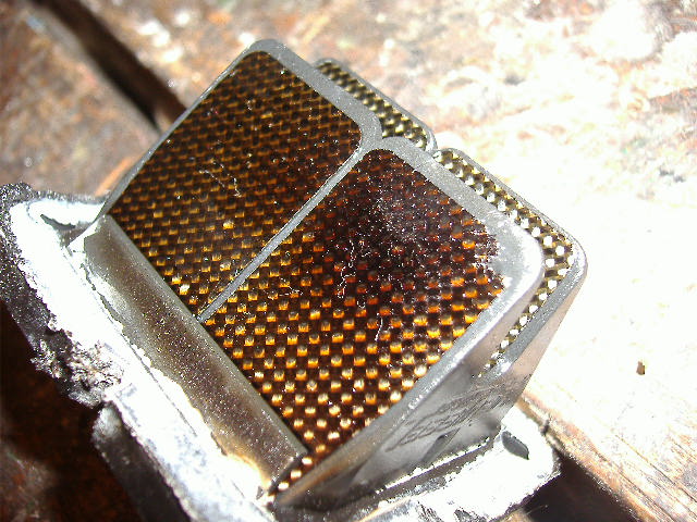

die v-force 3 von tassinari ist normalerweise für welches moped? yamaha banshee, oder? ich brauch leider neue membranplättchen, da meine schon ein bisserl angeknabbert sind.
noch schwierigere frage: wo bekommt man die? bisher nur auf mototassinari direkt gefunden, allerdings versenden die nicht ausserhalb nordamerikas. sonst bleibt mir nur eine Herrliche bitte über. dann aber gleich als sammelbestellung.

habs glaub ich schon mal gefragt, aber zur sicherheit nochmal:
noch schwierigere frage: wo bekommt man die? bisher nur auf mototassinari direkt gefunden, allerdings versenden die nicht ausserhalb nordamerikas. sonst bleibt mir nur eine herrliche bitte über. dann aber gleich als sammelbestellung.
können wir Dir bei der nächsten Tassinaribestellung sicherlich mitbestellen...
hab eh schon bei euch auf der site nachgeschaut, da war aber nix. wann ist denn die nächste bestellung? hab noch ein foto nacheditiert vom aktuellen zustand. lustigerweise ist das nur vorne rechts aussen. sonst eigentlich nirgends. da ich mit dem moped noch fahren will/muss heuer werde ich die plättchen einfach andersrum einbauen. hilfts ned sollts a ned schaden.
wo bestellts ihr die eigentlich? auch direkt beim hersteller, oder? USD 60,-- ist der dort gelistete preis. beim aktuellen kurs, eh ganz io.
wie lange hielten die jetzt bei dir?
