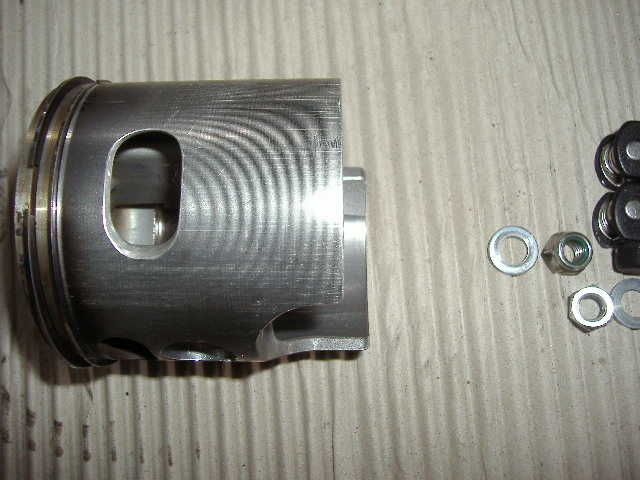

wo setzt man eigentlich am passendsten ein loch in den kolben um die membran zu unterstützen? handelt sich um die baby mumu unter der backe von lindy/LTH.
kolben auf UT und dann anzeichnen? da sollte ich nach meinem verständniss nach ja halbwegs richtig liegen. wie groß?
bringts das eigentlich ohne boost port oder sollte da in den zylinder auch noch eine schütte reingefräst werden?

habs jetzt einfach mal nach telefonischer rücksprache gemacht und das loch gesetzt. zusätzlich noch kolbenhemd einlassseitig gekürzt. so wird das ganze jetzt wieder eingebaut. ist übrigens ein 64er wössner in einem original TV cylander:

nein auf den ist ge :-D hab den kolben wie schon beschrieben auf UT gestellt und dann im einlass angezeichnet und ein kleines locherl gebohrt (nach absegnung durchn meistä powes)
mal schauen wie sich das auswirkt. zusätzlich hab ich noch die weicheren GFK platterl lt. anweisung marco eingebaut. dann noch die nadel um einen clip nach unten und dann sollten doch endlich wieder mehr als 90 lt. tacho drinnen sein.
wenns gar nicht funzt dann ist das zwar blöd, aber auch wurscht. dann schmeiss ich halt den mugellomurl derunter für die insel.
mal schauen wie sich das auswirkt. zusätzlich hab ich noch die weicheren GFK platterl lt. anweisung marco eingebaut. dann noch die nadel um einen clip nach unten und dann sollten doch endlich wieder mehr als 90 lt. tacho drinnen sein. [...]
Biste den Motor mit Membran auch mal (halbwegs eingestellt) ohne Fenster/Hemdenkürzung gefahren?
Wegen der Verwendung eines 1er Kolbens im 70er Zylinder ohne Boost hatte ich schon mal nachgefragt, aber leider (noch) keine Antwort bekommen.
Bearbeitet von Lacknase
jupp bin ich. die letzten wochen halt. lief schon ganz vernünftig. hat jetzt dann hoffentlich ein bisserl mehr füllung für obenraus. wenns gar nicht funzt, dann ists mit einem neuen kolben wieder alles beim alten.
genau weil eben nix an info zu bekommen ist hab ich das jetzt einfach mal gemacht. das mit dem oansa-kolben und dem mugello schau ich mir noch an. sind sicherlich nicht ideal positioniert die löcher im kolben, aber warum sollte das nicht funzen.
Bin gespannt. Beim Original-nahen Zylinder ohne Resobirne unterm Trittbrett erwarte ich ja nicht so viel vom Einlaßquerschnittstuning. Zumal am Kolben; das kostet am Ende nur VVD. ( :-D ) Überströmer verlängern schiene mir wichtiger. Aber berichte doch bitte dann aus der Praxis. Wir wollten das schon lange an Kelles Conversion getestet haben, aber da muß ja nun zulassungstechnisch umprojektiert und umgetragen werden. Kann also (leider) noch dauern.
