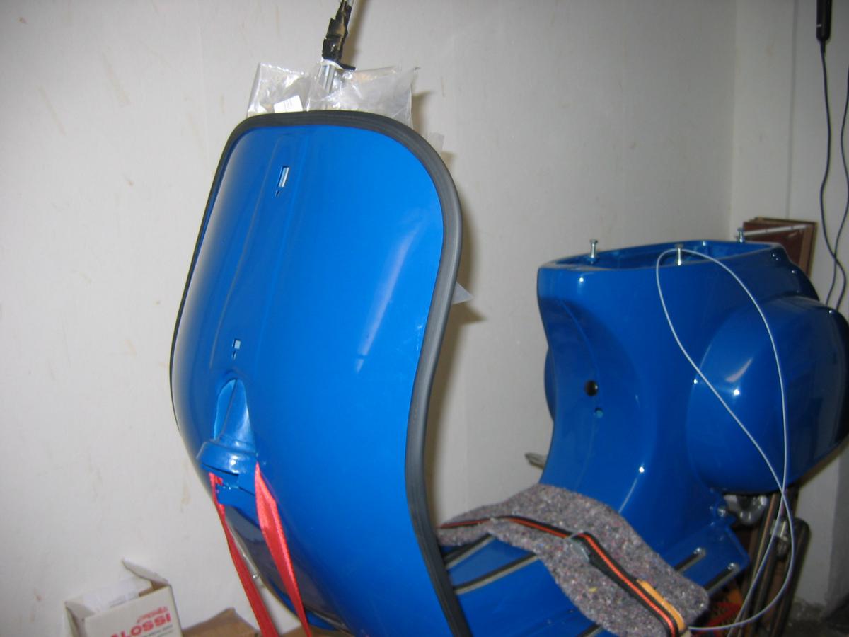

also ich will ja nicht meckern, aber "meiner Meinung" nach geht die Bremstrommel vorne (da gehört die für ne Spezial hin und nicht die für ne PK) einfach überhaupt nicht.
Die Kaskade finde ich auch nicht der Bringer,...mach lieber die silberne wieder dran.
ansonsten schaust gut aus.
Ich find die lackierte Kaskade nicht schlecht. Die silberne find ich nicht immer so toll. Aber ist ja geschmackssache.
Aber wegen Bremstrommel vorne: PK Gabel verbaut? Dann ist auch die Bremstrommel entschuldbar, da wenigstens anständige Brems- und Dämpfeigenschaften
er hat ne gekürzte pk gabel drin.
hab ich ihm zu geraten, vor allem aufgrund der option ne grimeca dran zu stecken wenn der motor ma umgebaut werden sollte und der besseren brems-fahreigenschaften.
daher die trommel.
