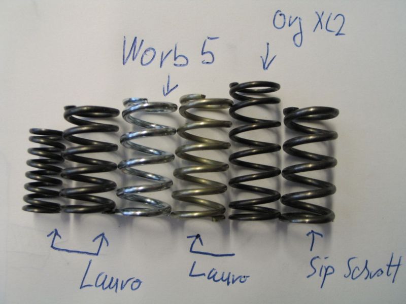

die silbrigen Federn wo Worb 5 drüber steht waren die alten. die gibt es nicht mehr..
dafür gibt es jetzt die wo Sipschrott drunter steht in allen shops. und von denen genügen 6 ohne irgendwechen zusatzplunder um eine "original" XLII kupplug mit 3 korkbelägen und reibscheiben für 20PS zum halten zu bringen. aktuell fahrn wir sowas auf nem 28PS falcmotor mit 4 scheiben... funktioniert auch absolut problemlos und hällt eine komplette esc saison incl. trainings aus.
halt auf jedenfall ohne carbonkäse oder dergleichen...dicke abdeckplatte sollte halt sein...
ist aber auch hier so wie fast immer.. jeder wie er will oder mag..
@ heizer: die abbildung bei deinem Link stimmt nicht mehr. da bekommt man auch die neune "SIP" und die sind gut 30-40% strenger zu ziehen.

so, eben mal nachgesehen - diese hier hab ich noch zur auswahl. ich meine, dass derzeit 3 kleine silberne (alte worbfedern?) und 3 goldene verbaut sind.
die links müsste dann ja die sip feder sein? und die anderen beiden?
wenn ich jetzt 3 kurze silberne und die 3 schwarzen sip-federn mische müsste es passen, oder?
Gibt so viele verschiedene verstärkte. Glaube das ist schwierig alle zuzuordnen.
Ich fahre übrigens aktuell 6 "Worb" Federn vom SCK (waren aber auch nicht Silbern) mit PLC Belägen und verstärkter XYGER Deckscheibe mit 20PS/22Nm.
Hält Problemlos, trennt gut und lässt sich locker ziehen.
