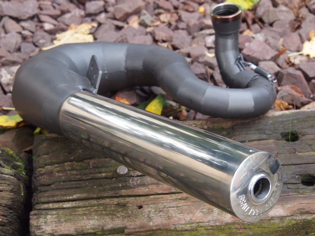

Habe jetzt auch nen Voyager, kurz Probemontiert und paar Tage gefahren.
Macht Spaß und Geiler Sound.
Mitlerweile Lackiert,Poliert und Graviert.. im Winter dann nochmal Pulvern.
Toller Auspuff :wacko:
Gruß Maik

Deine Lautstärkenerfahrung? Niveau auf Scorpion/RZ right/SIP Perf.?
Bearbeitet von tenand
Denke am besten Vergleiche ich Birnen mit Birnen.
Mein Motor.
210 Malle
Drehschieber Langhub Kabalippe
MRP Ansauger + 30iger TMX mit Rahmenansaugung
Auslass noch Jungfreulich
Also einfach plug&play vom Newline auf Vovyager gewechselt.
Sound,
Der Voyager ist sehr viel Dumpfer im Stand, ob er leiser ist möchte ich nicht beurteilen aber sehr viel angehmer finde ich.
Beim beschleunigen höhren sich beide lautstärkemäßig gleich an.. aber wieder ist der Voyager dumpfer und mir angenehmer.
Beim dahin Cruisen konnte man den Newline leiser fahren, 4te Gang 60-80 Newline leiser.
Ich meine der Newline war zuerst lauter, als zuletzt.
Mal schauen was der Voyager in paar Monaten von sich gibt.
Gruß Maik
Bearbeitet von Schlumi

Popometer sagt viel viel schönerer Drehmomentverlauf und auf meinem Setup spürbar besser.
Was aber nix zu bedeuten hat weil beide Anlagen auf Orig Auslass.
Werde den kurzen 4ten wieder rauswerfen, den brauch man echt nicht mehr.
Gestern nochmal gefahren.. macht echt spaß.
Passgenauigkeit ist perfekt.. endlich dicht.
Der Dreck am Zylinder war noch vom Newline der ein echt komisches Stecksystem am Auslass hat.
Aber beide Anlagen finde ich nicht verkehrt.. der Newline ist Preisleistungssieger der Voyager Sound,Hauptständer,Drehmomentsieger
Gruß Maik

Mein Edelstahl Voyager soll nächste Woche fertig sein.. freu freu... dann werde ich mich auch das erste mal um den Auslass kümmern.
Muss es nachmessen aber ich dachte das mit 60mm Welle + 1,5mm fudi irgendetwas um die
187°A/131°ÜS/28°VA rauskommt.
Gruß Maik
