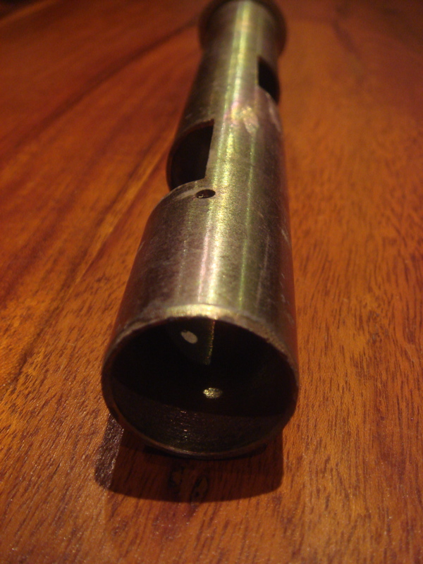

hab heute die ersatzlieferung für mein falsch geliefertes vbb-gasrohr bekommen.
bei der ersten bestellung war ein px-gasrohr im karton...
heute abend voller freude das paket aufgemacht und dann das :crybaby: :
steh ich jetzt auf dem schlauch oder die jungs vom sck?
das ist doch einwandfrei px ...

ich hab keine Ahnung ob das für Sprint/Rally/PX oder Smallframe ist aber das ist definitiv nicht für den VBB Lenker.
Sonst müßte da ja dieses eingepresste/eingeschweißte Stück mit dem Gewinde und ne Aussparung drin sein um das Gasblechwippendings (na da wo man den Zug einhakt)festzuschrauben.
Gruß tarzan
Das sieht nach Sprint aus. PX ist es nicht und VBB auch nicht.

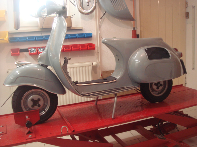

so, seit gestern ist der motor an seinem platz
und die vbb steht wieder auf eigenen beinen.
zu zweit deutlich angenehmer fürs kreuz (danke ignazio!). :thumbsdown:

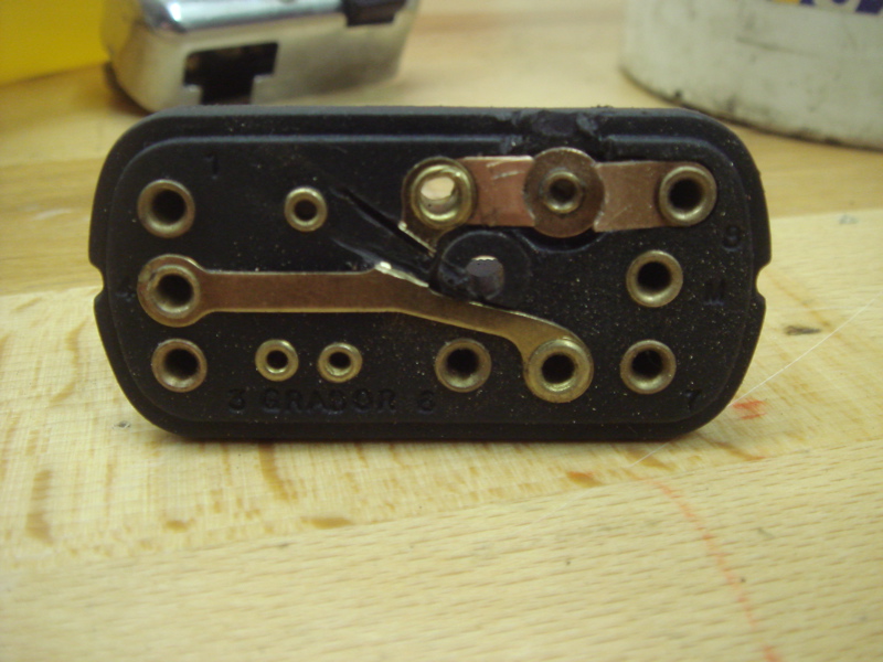

weiter gehts mit der elektrik. heute den lichtschalter modifiziert:
für den verbauten 12 volt kabelbaum aus dem öffner (hupe) einen schließer gemacht,
zudem die plus-zuleitung (den messing-steg) zum hupenschalter gekapppt, siehe bilder.
die hupe bekommt direkt strom vom spannungsregler, über den hupenschalter wird beim
betätigen minus bzw. masse "dazugeschaltet" ...
das ganze ist auf t5.org sehr schön beschrieben

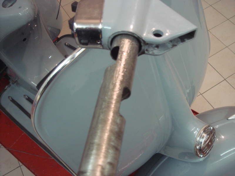

Grrrr, Probleme mit dem Bremszug vorne! :wacko:
Ich bekomme die Hülle nicht durch das Gasrohr bis zum Anschlag aussen durchgeschoben, hakt schon
innen im Lenker. Selbst mit vorab eingefädeltem Zug als "Montierhilfe" tut sich nichts. Jemand ne Idee?
Davon abgesehen lässt der ohne Hülle montierte Zug nur eine sehr geringe Drehung des Gasgriffs an sich zu,
so bekomm ich den Gaser nie aufgezogen, original oder nicht. Bei meiner VBB gas da keine Probleme.
Steh ich auf dem Schlauch? Gibt es versch. Öffnungswinkel bei den Zugdurchführungen im Gasgriff?

Der Bremszug muss da (roter Pfeil) rauskommen.

Problem ist, dass ich den Zug inkl. Hülle ums verrecken nicht durch
den "Kanal" im Lenker bekomme. Nur der Zug geht, der reduziert dann aber
den "Dreh" am Gashahn auf ein maximales Minimum. Irgendwo zwischen Lenker
und Bremshebel hab ich oder die VBB ein Denkfehler :-)

So, das Bremszug- und Gasrohr-Problem ist gelöst.
So ein Gips am Fuss und viele Wochen Pause helfen manchmal ungemein ;-)
Wieviel ° Umdrehung macht ein original VNB/VBB Gasrohr in der Regel?
Meines öffnet weniger wie 90°, sprich gerade mal eine viertel Umdrehung (Aussen am Lenker gemessen)
Das düngt mir etwas wenig ... :wacko:
Hab die Durchführungen im Gasrohr schon etwas aufgefeilt ...
