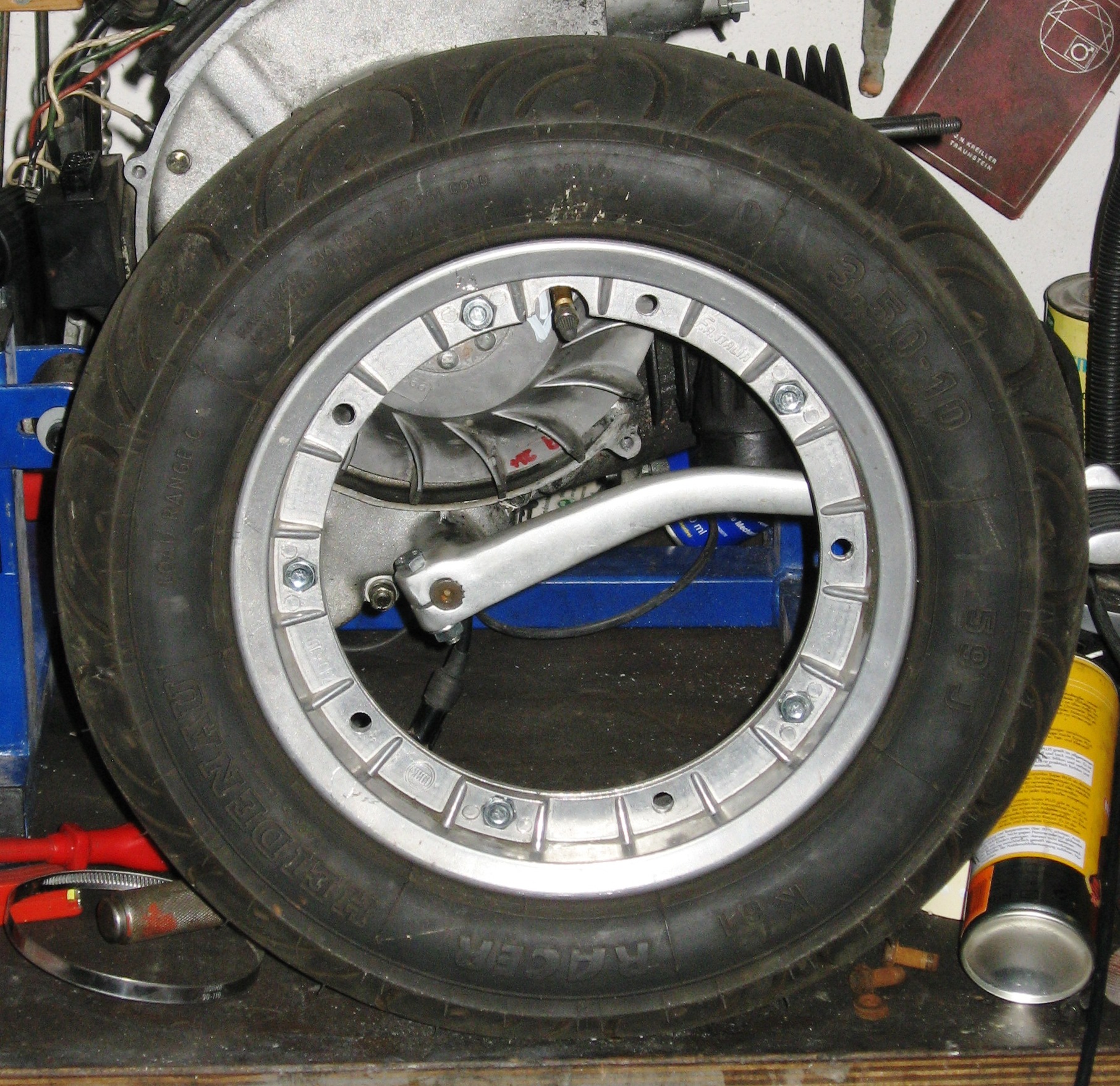

Sind alle Felgen so schlecht verarbeitet siehe Bild? Ich hab das auf der Innenseite bei allen Ausnehmungen. Wieder mal Qualität zum abwinken. :-(
Hab das von SCK so bekommen. Rücksenden rentiert sich fast nicht bei portokosten von 15EUR

nein wie übel, hast du die Dinger noch? Nehm sie dir ab, hab da so ein Projekt...
