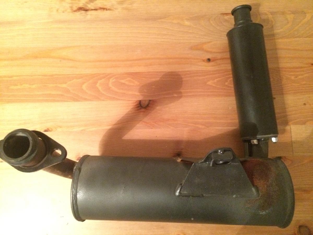

So Leute... Ich hab mal wieder Stress mit meiner LML...
Dieses mal aber "selbstverschuldet"...
Mein Mitbewohner ist im November oder so bei einer Fahrt durch München von nem hohen Bürgersteig/Randstein runtergefahren und aufgesessen. Sofort war der Roller viel lauter und der Polini Endschaldämper stand nicht mehr Waagrecht sondern eher schräg nach Oben ausgerichtet. Dachte der Auspuff ist durch den Aufprall undicht....
Getestet.... Er ist noch dicht....
Da ich sauer war, dass der Roller nach zahlreichen Schraubenstunden plus 2-3 Werkstattaufenthalten wieder im Arsch war lies ich alles von meinem Mitbewohner demontieren.
Kann es evtl. sein, dass sich der Auspuff bei der Verschraubung zum Zylinderkopf gelöst hat? Oder hat sich evtl. die Verschraubungsplatte am "krümmer" verformt?
Kann es grad nicht versuchen, den Auspuff wieder dranzubauen, da der Roller grad getrennt vom Auspuff in ner Garage zum überwintern steht.
Gibt es ne Dichtung an dieser Stelle? Und wenn ja, wo kann ich diese nachbestellen?
Kommt euch der Auspuff verbogen vor?
Schon mal danke für eure Hilfe!
PS.: Ich finde es unverschämt, dass der Polini- Auspuff nach ca. 400 Km ohne Regenfahrt so krass rostet und die Farbe abblättert! Für den Preis n Witz!

Die T5-ähnlichen Stehbolzen bei der LML sind aus Kaugummi, darunter gehört eine Dichtung, die bekommst du beim LML Händler, vlt. bei LTH, ( und mutmaße das die ähnlich wie bei Automaten wie der ET4 ist, das habe ich aber nicht getestet).
Beim Aufsetzen hat es die Stehbolzen zerlegt, und der Zylinder dürfte im Arsch sein. Finanzieller Totalschaden !
:-D  Mach mal den O.Auspuff und eine neue Dichtung drunter, dann dürfte das wieder wuppen. Danach den Polini testen, dann weißt du ob es der Puff ist, wenn es mit O.Auspuff und frischer Dichtung auch laut wird, würde ich mir den Stehbolzenbereich anschauen, und den Mitbewohner daraus vorbereiten, das sein Somerurlaub ausfällt.....
Das würde bedeuten, dass der Motor hinüber ist? Boaaaa dann flipp ich aber aus.... :D Mit gerade schlagen oder so ist da nichts oder? Also falls sie verzogen sind...
Gut ich schau mal ob ich die Dichtung irgendwo finde... Den (meisten) LML Händler sind ja nicht immer ums eck :D
danke dir für die schnelle antwort!

Die Stehbolzen sind M8 metrisch, wenn krumm - dann wechseln. Rumkloppen würde das Alu killen, und Zylinderwechsel sind dann Kosten/Arbeitsaufwendiger....

Hallo LeoM
Also meine frage ist wie hast du die Dichtigkeit geprüft?
Hast du einen Lappen auf das Endrohr gehalten bei laufendem Motor ?
Also ich habe noch immer den Orginalauspuff drunter und wenn ich mir deinen so ansehe als Leie würde ich fast behaupten das der Auspuff am Endschalldämpfer verbogen ist. Der steht nicht im 90° winkel zum Mitteldämpfer.
Zu den Stehbolzen
Hast du beim abschrauben gesehen ob die Bolzen krum sind? oder sogar lose ?
Ich frage aus dem Grunde weil du dir Gedanken machst was sein könnte aber nicht was Sache ist.
Ich würde erst einmal mir die Dichtung angucken vorn am Flansch. Danach würde ich den Auspuff erst einmal wieder dran machen. Danach den Roller mal anmachen und mit einem Lappen das Endrohr zuhalten. Wenn da eine Undichtigkeit da ist geht der Roller nicht aus !
Falls er doch anbleibt merkst du ja wo er Rausbläst.
Dann kannst du immer noch entscheiden was gemacht werden muß damit das Sahneschittchen wieder läuft :thumbsup:
