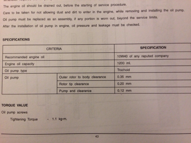

Oh ich habe ja immer noch die frage wieviel Öl jetzt drin ist
Hallo Ronny 84
Ja genau da habe ich es auch gelesen.
Soviel wie drin ist...
Im Ernst: Du wunderst dich, dass beim Ölwechsel nach 5.000 km nur 0,8 ltr. statt 1,2 ltr. drin waren. Bei Viertakt-Verbrennungsmotoren nennt man das schlicht Ölverbrauch... 0,1ltr./1000km scheint mir mehr als ok zu sein. Viertakter haben im allgemeinen eine Vorrichtung zur Messung des Ölstandes zwischen den Ölwechseln. Nennt man häufig: Ölmessstab.
Guck mal nach.
Guck mal nach.
 Also Ich vermute mal, daß du dieses komische Ding wie so eine Flügelschraube meinst was in der Nähe von dem Leerlaufschalter ist.
Ha Ha!! Klar habe ich bis kurz vor dem Ölwechsel den Ölstand kontrolliert. Ich wollte eigentich eine Fachliche Meinung wissen. Zum Beispiel 0,4l Restöl noch drin (oder falsche Schraube aufgedreht). Nur reine Erfahrungswerte oder Wechsel ich alleine das Öl ?
