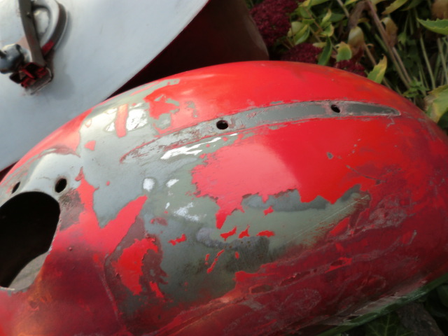

So vorhin beim Aufräumen paar Opfer gefunden und mal mit Aceton rumgespielt...
T4 Tank in Kortinagrau jetzt wie neu -zumindest außen , Kotflügel hinten auch top , vorne hat wohl aber mal einer geschliffen post-4599-0-39265900-1382625023_thumb.jppost-4599-0-21823100-1382625034_thumb.jp
V50 Tank ,grau geht leicht ab,darunter weiß -geht schwer ab ,darunter orange.
post-4599-0-57700400-1382625011_thumb.jp
und unter dem Mattschwarz ist feinstens Orangerot PX alt (621 ?) sieht aufm Foto zu rot aus.
post-4599-0-59193100-1382625045_thumb.jp
Für heute reichts mir dann auch mit dem Gestank...
