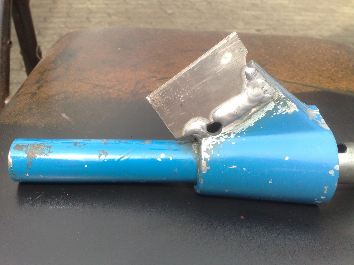

Grad nachgedacht! da ändert sich ja das gefüge der scheissnaht, oder??
Is ja quasi abschrecken
Ich hab den O-Lack während dem Schweißen mit Eis gekühlt, verfärbt hat es sich trotzdem minimal..
(Ist allerdings von Lack zu Lack unterschiedlich....bei meiner hellblauen wars im Vergleich zur dunkelblauen fast nicht der Rede wert)

@typ17: mir wäre der Olack beim Schweißen fast egal, immerhin ist das der wichtigste Hebel an der Karre.
Schleif an beide Seiten noch ein Fase, so das der Schweißer auch die volle Tiefe schweißen kann. Wenn da beim Bremsen wieder was bricht, weil die Schweißnaht nicht tief genug war und oben noch verschliffen wurde, hat der Fahrer die Pappnase auf...
3-5 cm um die Schweißnaht rum wird es sich verfärben bzw. der Lack abgehen.

gestern kam der lenker vom schweisser!
naja! :satisfied: bisl olack brannt.
mir gefällts.
schweissnaht wird noch ein wenig verschliffen
