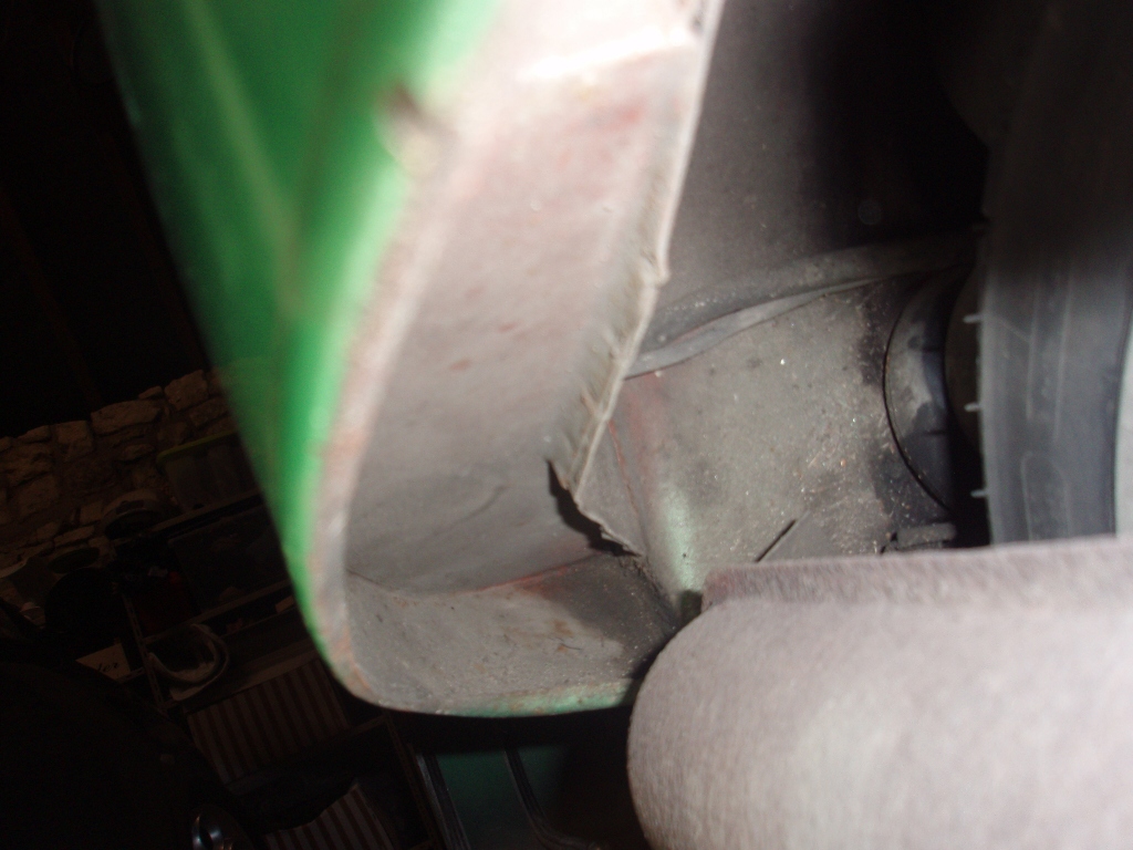

Wollte heute mal ne ET3-Banane montieren, allerdings geht dies nicht aufgrund des zu großen Gepäckfachs.

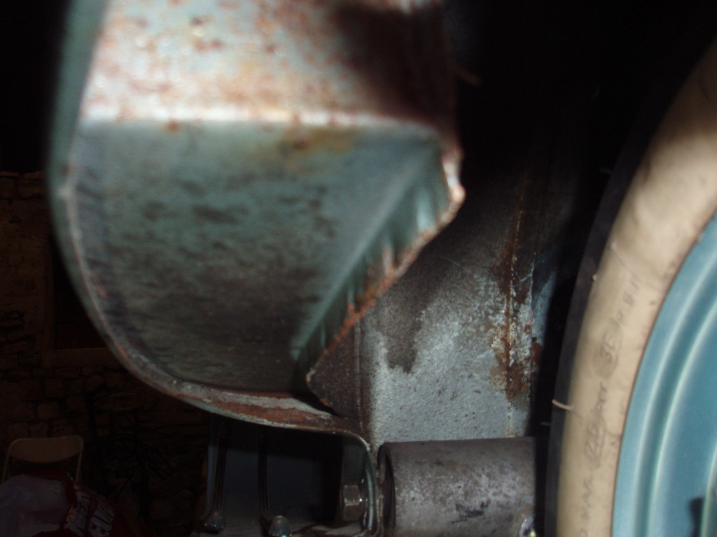

Hier mal die Bilder:
Die blaue ist eine PV 1. Serie von 1968
post-11654-090164900 1285964533_thumb.jp
und die grüne eine ET3 von ?? irgendwas in den 70ern.
post-11654-014265600 1285964549_thumb.jp

Daher habe ich die Vermutung, dass die 1. Serie ein anderes Gepäckfach hat.

aber man sieht doch relaitv deutlich, dass der boden des einen gepäckfachs bis an den unteren rand der backe geht. wobei bei der anderen genug platz für rum ist.
Hat irgendjemand Vergleichsbilder (zum Bestätigen meiner These)???
Ohne Scheiß, ich glaube, du hast was aufgedeckt, was bis jetzt noch niemand anderes bemerkt hat. Wäre wirklich interessant wenn noch mehr Leute Bilder vom Gepäckfach früher PVs machen würden.

also in meiner dt. Special (1981) ist auch das kleine Fach wie auf dem zweiten Bild verbaut. Die ET3 (IT) die hier rumsteht (1967) hat auch das kleine Verbaut.
