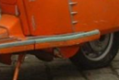

da ich immer noch auf der suche nach der richtigen farbnummer für das sx orange bin und viele behaupten es wäre 8037 habe ich die 2 mal übereinandergestellt. ich weiss das fotos manchmal täuschen aber die bilder unten zeigen den unterschied deutlich. so habe ich beide modelle auch live gesehen. :wacko:

Hier mal ein paar Bilder einer SX150 in O-lack, wie sie letztes jahr in Novegro über den Ladentisch ging:
Ich würde auch sagen, dass das Orange der Luna mehr Rotanteile hat, als das der SX.
