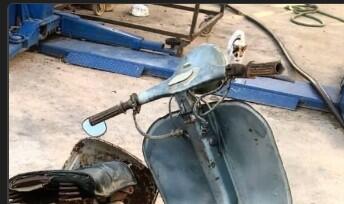

  5. Schaut für mich nach Zubehörlenker aus.
  6. Jep so ist es. Waren auch ab und zu auf den Faro Bajo verbaut. Hier mal ein Bsp.
  7. Hey, bisher hab ich noch keine Sport mit Gusslenker und außenliegenden Zügen gesehen. Stell doch mal ein Bild der Variante ein. Oder woher kommt die Annahme?
