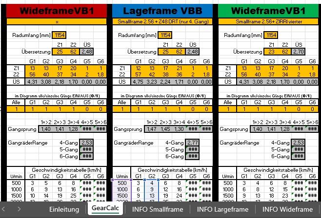

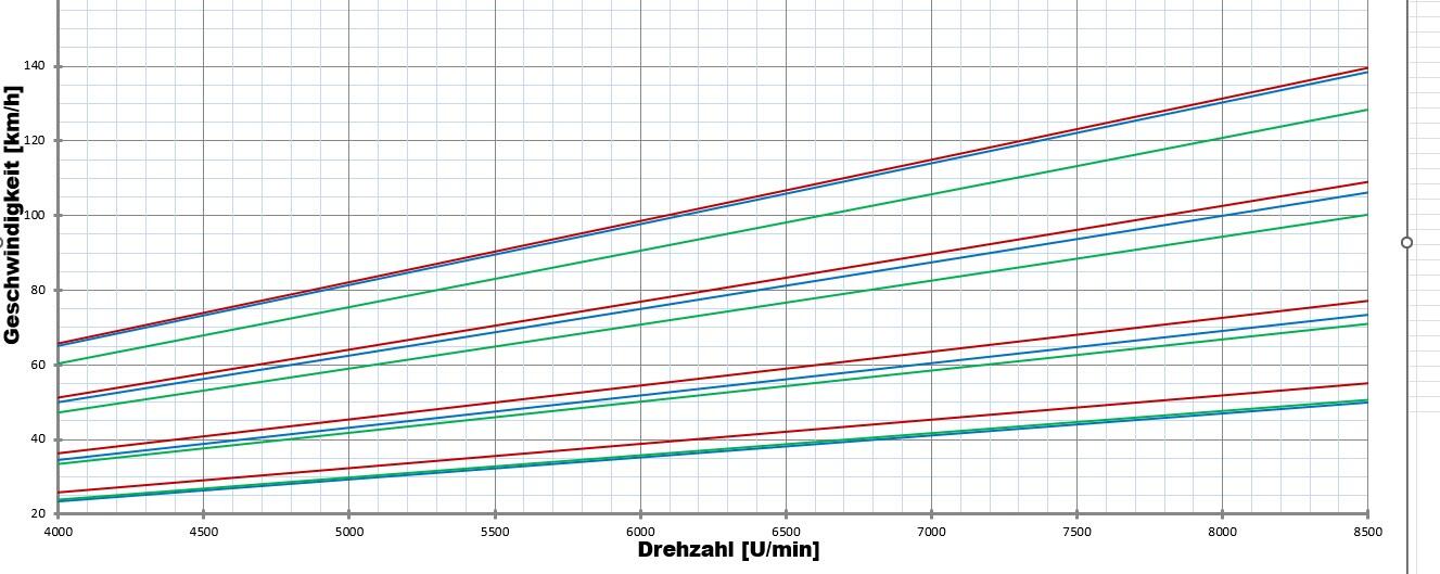

  3. Werde ich machen, wird aber noch bis April dauern bis das Puzzle zusammengebaut ist und fährt. Habe nun alle Teile und werde mich ans zusammen bauen machen. Bis dahin euch allen Alles Gute
  4. Ich plane auch das Benelli Getribe mit dem CC Corsa 3.0 Auspuff. sowie 28 PHB Vergaser. (liegt alles schon da) Meine Überlegung ist das meine VBB mit 17 PS ganz gut in den Bergen geht und somit sollten die 21 PS das auch mit der Übersetzung schaffen. Mit der 62-23 dreht der Motor halt 500 mehr um auf die gleiche Geschwindigkeit zu kommen
  5. ich lass mich ja gerne überzeugen, bin leider noch keine der Übersetzungen hier gefahren. in meiner VBB bin ich mit 25 / 62 und 17 PS sehr zufrieden. Ich plane die rote Linie
  6. "Solo" hat eine Primär 62-23 mit Sei Giorni Kupplung und die ist ihm etwas zu kurz, von daher denke ich das meine 25 / 62 eher in Frage kommt.
