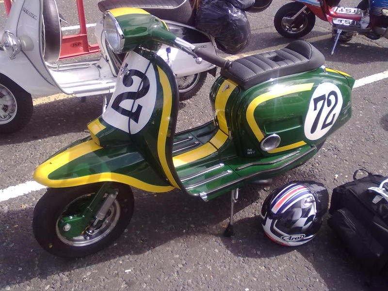

Damit hier dann aber auch mal was schönes zu sehen ist, auch vonne IOW:
Finde ich tres chic!
So ?
Sieht aus wie ne Kreuzung aus John Deere und BP. :thumbsdown:
Die Lackierung ist wie die TS1-Trittbrettbleche auf der Karre im Hintergrund ... das kann man auch etwas filigraner machen :thumbsdown:
