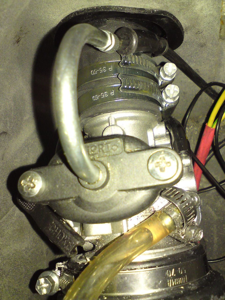

Hallo Leute,
hab einen 24er Membran Ansaugstutzen mit einem 30er Mikunivergaser.
Er verschluckt sich immer !!!
Kann man den Ansaugstutzen auf 27 vergrößern?
Habt ihr paar Tipps?

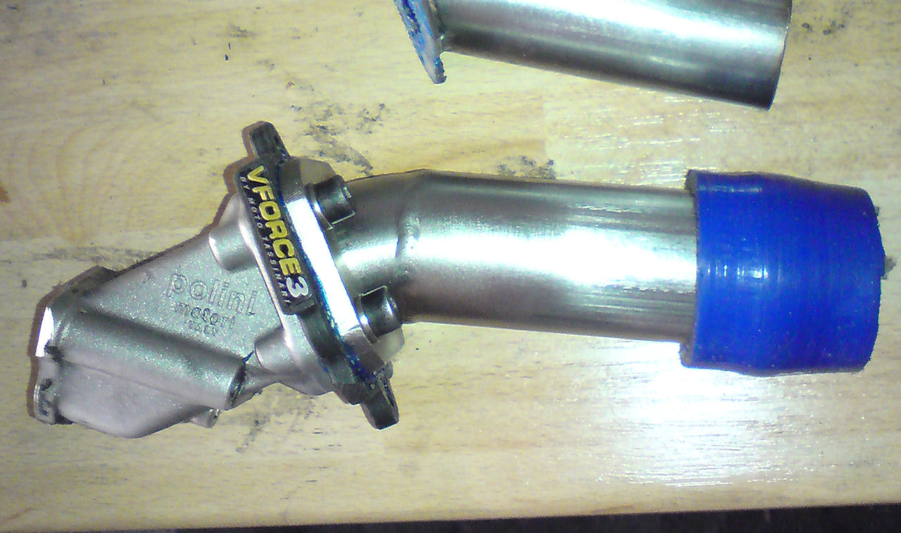

also es gäbe die Möglichkeit (die günstigste) den Ansaugstutzen auf 26mm zu vergrößern. dass hatte ich vorerst so gemacht.
2. Möglichkeit wär das Zeugs von MRP
3. Möglichkeit wäre dann selbst bauen (in meinem Fall ein Edelstahlrohr geschweisst mit 32,5mm Innendurchmesser)
Verbinden kannst Gaser und ASS mit nem Passenden Kühlwasser- bzw. Gewebeschlauch (Conversion Gummi vom SIP usw. sind mir gerissen)
Bearbeitet von Labelsucker
Oder man baut einen alten 19er-Schnorchel um, siehe hier mit Bilder.

ich hab mir so was fürn malle zusammen geschweisst!
innenmaß 33mm! gesamtkosten 5? :-D

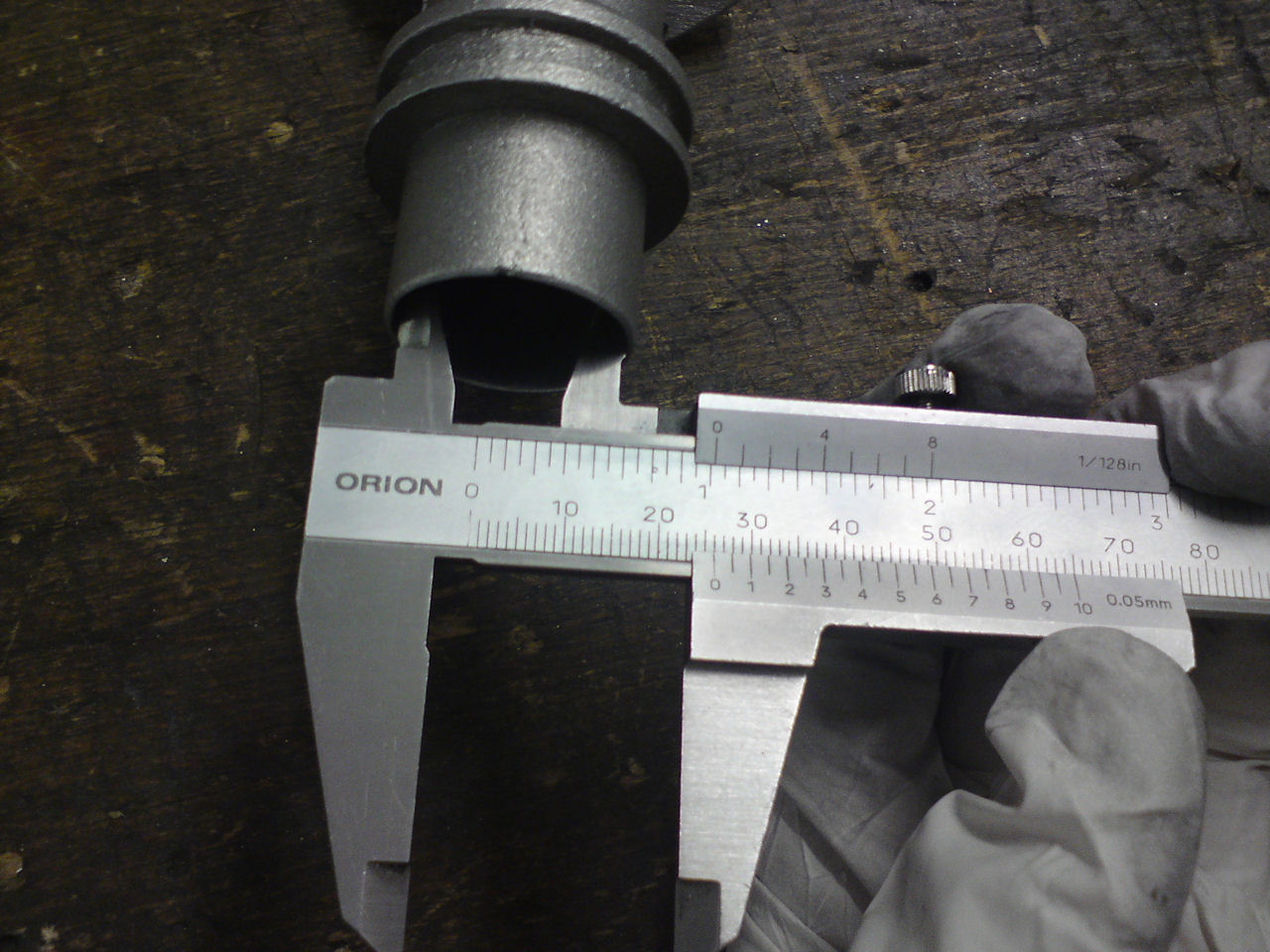

jap den kannst auch durch Dremeln vergrößern. Sollte aber natürlich am Motor dann auch angepasst werden.

eine platte, an die das saugrohr geschweißt wird. das ganze wird dann an den membrankasten geschraubt.. also das mit die löchers drin..
