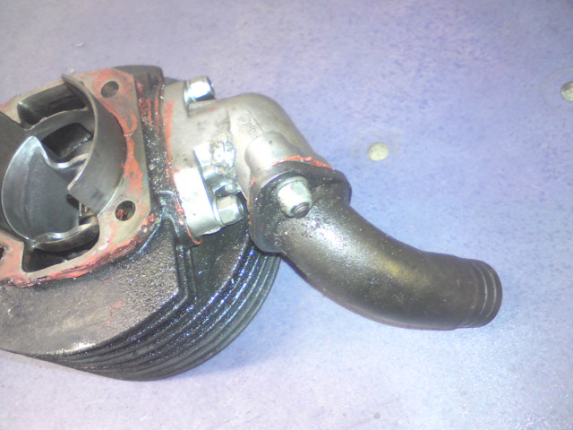

so heute war grosser prüfstandstag.
grün ist dellorto 34 und scauri auspuff
blau ist pwk 38 airstriker und scauri auspuff
schwarz ist PWK 41 und scauri auspuff
rot ist PWK 41 und prototyp auspuff
restliches setup:
scauri motor, was da so genau drin steckt weiss ich nicht, noch gar nicht reingeschaut :thumbsdown:
auf jeden fall 51 hub und einteiliger auslass
Hui!
Damit hätt ich nicht gerechnet.
Bearbeitet von Tim^ey
Geil!
Aber jetzt sieht man warum du die Karre immer anschieben musstest.
Bei 4500 gerade mal so 2PS, davor dann noch mehr tote Hose.
Daumen hoch, man sieht sich in der Drehschieberklasse :thumbsdown:
Bearbeitet von FalkR

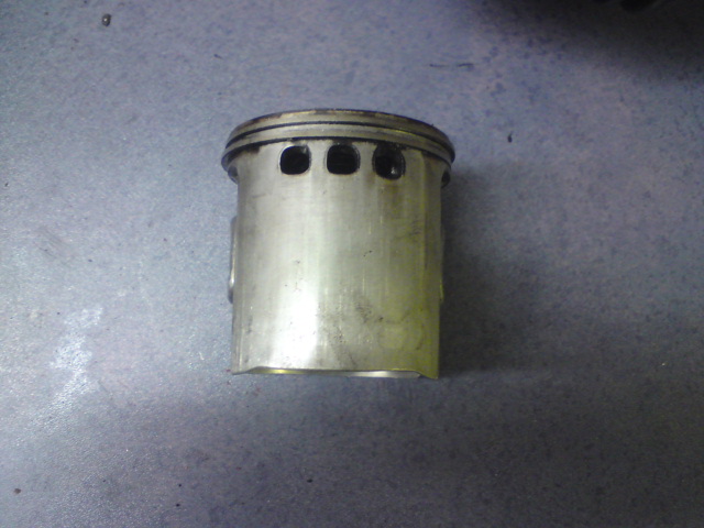

wössner kolben haben meist kein fenster. aber ich befürchte der wössner wird zu kurz sein. hast du mal ausgerechnet wie lange dein kolben sein müsste für 170-180°?
ich habe selbst in 58mm lange gesucht, ausser dem sst polini kolben scheints da nicht wirklich was zu geben. sst polini kolben hat dummerweise nicht so tolle ringe, ergo auslass klein lassen.
xxx
Bearbeitet von re904
ruf am besten bei wössner mal an, die sind sehr hilfsbereit.
xxx
Es gibt doch den Malossi Kolben ohne Fenster ( Der Malossi ist ja Schlitzgesteuert verkauft worden) muß man nur ein bisschen suchen, warum son Streß?
also den Malossi112 gab´s Kolbengesteuert......136er auch?
ja. der zylinder ist eigentlich immer noch kolbengesteuert. boostport hat orignal keine verbindung zum einlass.
Hab meinen letzten aus dem Scooter Center. War als Membran Kolben bestellt. Der vorletzte von SIP, da war der sogar noch schlitzgesteuert gelistet. Ist aber ca 4 Jahre her.

:thumbsup: sehr geil, ich glaub da kauf ich auch einen, mein scauri freut sich bestimmt über einen guten kolben.
danke dir.
Dann erreiche ich da immer die falschen. Oder ich hab den falschen Dialekt :-D
hast du vielleicht die wössner nummer parat?
