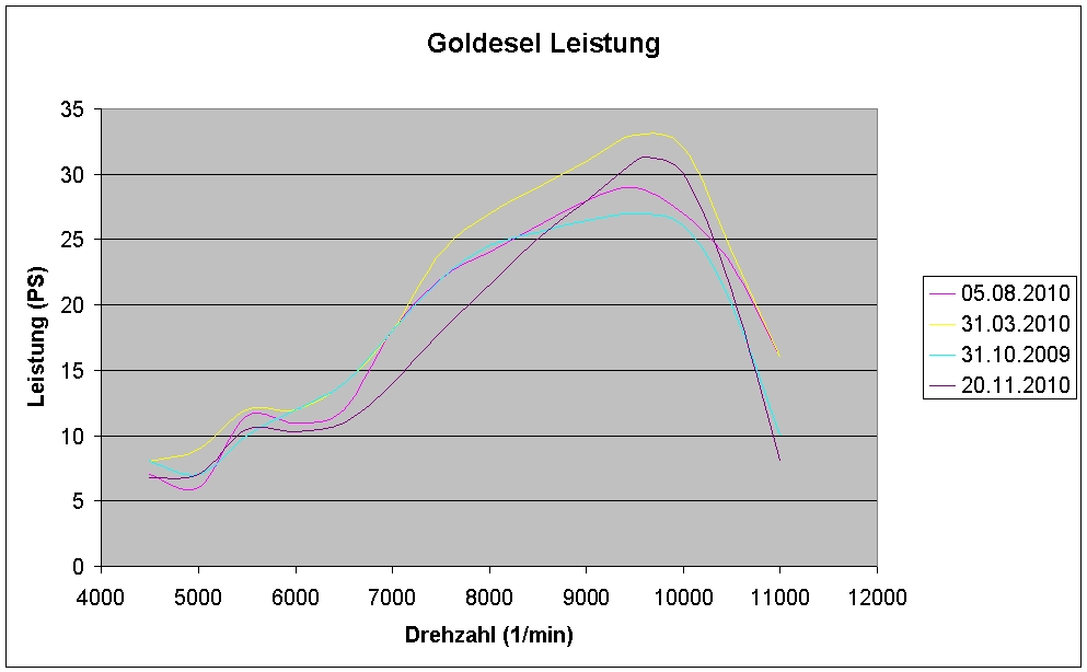

Hab mal ein paar meiner Leistungskurven in ein Diagramm gebastelt.
Sind alle mit gleichem Zylinder und gleichem Auspuff.
Bei der Kurve vom 31.10.2009 war noch ein 35Mikuni Vergaser drauf. Bei allen anderen ein Keihin PWK38.
Ansonsten hat der Zylinder vor jeder Kurve eine Überarbeitung bekommen. Steuerzeiten sind immer ca.193/130.

Was hast du denn, von der besten Kurve ausgehend, verändert? Oder ist das zu indiskret?
Also...
1.Kurve war einfach zusammengesteckt, unbearbeitet.
2.Kurve, Nebenauslässe im Zylinder bearbeitet, größerer Vergaser, und QK von 1,4 auf 1,0mm
3.Kurve, Nebenauslässe nochmal vergrößert und Einlass vergrößert
4.Kurve, Auslassoberkante begradigt
Edit meint noch, dass beim nächsten Zylinder nicht einfach alle Löcher groß gemacht werden, sondern erst mal so bearbeitet wird, wie der 1.Zylinder nach der 1.Bearbeitung aussah.

bei der negativen veränderung von der ersten zur zweiten kurve würde ich mal die verdichtung oder die nebenauslaßbearbeitung als übeltäter in betracht ziehen.
gehe davon aus, dass du den gaser penibelst abgedüst hast.
hast du die möglichkeit mal einen originalen kopf zu testen?
wäre die einfachste möglichkeit um mal rückschlüsse auf die nebenauslaßbearbeitung zu ziehen.
mit den verlängern der na schließt du wohl auch die überströmer mit dem auslaß kurz, ob dass aber evtl. dein problem ist kann ich natürlich nicht sagen.

Kopf ist original, hab den Zylinder oben gekürzt, um auf die kleinere QK zu kommen.
Wobei ja bei der 33PS Kurve schon die 1mm QK war.
Also im Vergaser liegt sicher auch noch bisschen Leistung...
Kann es sein, dass der Auslass für den Auspuff zu groß ist?
puh, hast ja gerade im unteren bereich gut leistung verloren! Nadel schonmal auf nummer fetter eingestellt?
häng doch mal nen anderen Auspuff hin!
PVL würde ich persönlich nicht nehmen, lieber Vespatronik ohne Schaufeln.
@PXler: Ich glaube du solltest dir nochmal die genaue Reihenfolge (Datum :thumbsdown: ) der Kurven angucken.
Also...
Hellblau war einfach zusammengesteckt, unbearbeitet.
Gelb Nebenauslässe im Zylinder bearbeitet, größerer Vergaser, und QK von 1,4 auf 1,0mm
Pink Nebenauslässe nochmal vergrößert und Einlass vergrößert
Dunkelblau Auslassoberkante begradigt
Bearbeitet von Brosi
Warum?
meine Erfahrung ist, dass die PVL durch die geringe Schwungmasse einfach sehr aggressiv ist und den Verschleiss an Schaltklauen und Kupplungsscheiben deutlich erhöht! Leistungstechnisch ist das Teil natürlich top.
Die PVL, die ich zum testen bekomm hat ne zusätzliche Schwungmasse.
Andere Auspuffe wurden auch schon getestet.
Ein paar Eigenbauten. Hatten aber alle weniger bzw. gleich viel Leistung.
Werde jetzt aber erst mal noch nen anderen Zylinder testen. Der wird strömungstechnisch ein bisschen besser durchdacht und nicht einfach alle Löcher maximal groß gefräßt.

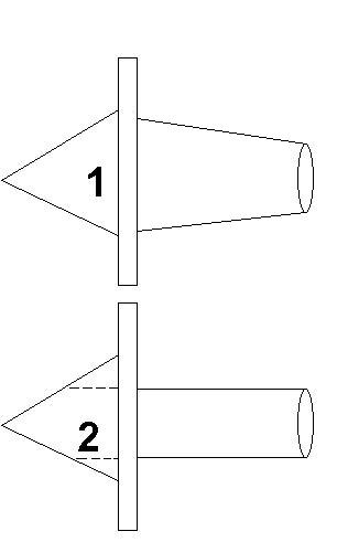

Da hab ich grad noch zwei Fragen:
1. Ich will mir nen neuen Ansaugstutzen bauen bzw. eine Stuffer verbauen.
Bisher ist der Übergang schlagartig von Ansaugstutzen (rund, Durchmesser 38mm) auf Membran (eckig, 62x37mm).
Ich hab mir überlegt, den Ansaugstutzen so zu bauen, dass er konisch vom Vergaser zur Membran auf geht(1).
Dabei nimmt aber der Querschnitt stark zu --> Stömungsgeschwindigkeit wird geringer.
Oder sollte ich lieber einen Stuffer(2) verbauen?

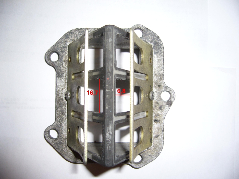

2. Ich habe versucht, den Durchlass der Membran zu messen. Ich habe 6,8x 16,7mm gerechnet und diese Fläche mal 6 (siehe Bild).
Die Fläche ist 681mm^2, was einem Durchmesser von 29,5mm entspricht.
Habe ich in meiner Rechnung einen Denkfehler, oder hat die Rotax-Membran nur eine Durchlassfläche, die einem 29,5mm Vergaser entspricht?
Danke

Eher mit Stuffer und dann Konisch vom Vergaser bis zur Membran zulaufend.
Also so zu sagen, ne Mischung aus beiden... hört sich gut an :thumbsdown:
Edit meint noch, ob du mit sagen kannst, wie man die Durchlassfläche einer Membran misst?
