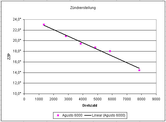

  • Hab jetzt mal keine Mühe gescheut und statt eines linearen einen gekrümmten Ansatz gewählt, meine Messpunkte auszuwerten. In der Tat zeigt sich ein ganz anders Bild: Leider fehlt mir das Expertenwisse

die Agusto hört nicht auf zu verstellen...
das heisst wenn die 17° erreicht sind und der motor höher dreht verstellt sie richtung 16°. und das geht so weiter
@Heizer: Grundplatte weiter verdrehen! :wacko:
Wie gesagt: 6 x 6000er Agusto plus 1 x 6000er von Lacknase. Alle hatten bei 6500-6800 Verstellende

Da hätte ich noch was gefunden:
eh kloar, die jpfeldt-KurveGerade aus Beitrag #130. :wacko:
Vielleicht ist die Namensgebung der Agusto einfach missverständlich. Also die 6.000 ist schön für Motoren die bei ca. 6.000 peaken. Bedeutet dann halt nicht das die Box nach 6.000 nichts mehr macht.
Passt halt mit der Aussage überhaupt nicht überein:
Da war der ZZP nach 6500-6800 konstant.
Da hast Du natürlich Recht Boris. :wacko:
Nee Quatsch, die Information hatte ich nicht auf dem Schirm.
