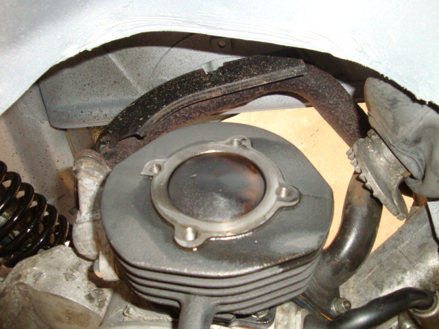

Habe Kopf runter: ist nicht dicht, die Suppe läuft raus
Was jetzt
Entgraten am Zylinder und Kopf und feste draufschrauebn?
Die Schrauben waren Fest, hatte aber ehrlichgesagt keine Drehmomentschlüssel.
Bringt nacharbeiten was?
Bilder folgen

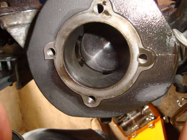

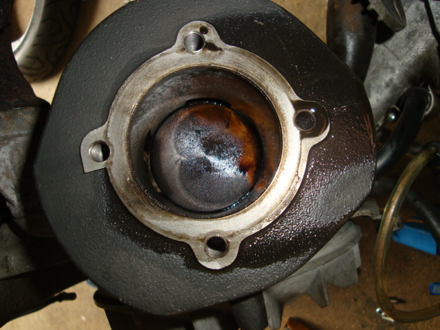

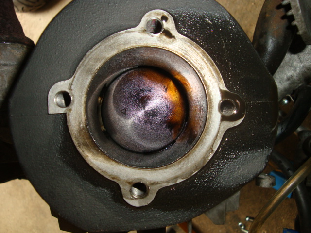

Kopf ist ab, es hat zwischen Kopf und Zylinder gesifft. Bilder sind oben.
Wat nu, einfach wieder Druff und ordentlich festreißen?
Diesmal mit Drehmomentschlüssel? :-D
Muss ich den Planen lassen? oder ein bisschen entgraten und mit Schleifpapier glätten?
Danke für jeden Tip, jaja ich weiss, hätte ich besser gleich einen Drehmomentschlüssel genommen :-D
Kann ich das Teil retten ? :-D

Kopf schön planziehen, bissel Dichtmasse drunter und fertig.
Ich hab übrigens ne 74er Düse bei gleichem Setup drin.
auf jeden fall mit dem drehmomentschlüssel schön über kreuz stufenweise bis auf 18 nm anziehen, guck dir die dichtfläche am kopf nochmal vorher an und schau ob der überall satt aufgesessen hat, ansonsten nochmal abplanen!
frohes schaffen,
bubu50n
was willst du denn da retten? is doch nix kaputt....
schraub den kopp fest.....und fertig....wenns immernoch suppt....kannst
du übers planen immernoch nachdenken....
ansonsten mal a bisserl Dichtmasse druff...
Das denke ich aber auch! Einfach wieder rauf und gucken. Ne weile geht es ja auch ohne Plastikhutze (wegen Aufwand). Aber nicht zu lang, da natürlich der Luftstrom fehlt. Und mit nem Drehmomentschlüssel wirds eher weniger Druck, als mit der Handskala. Bisschen anballern geht ja auch und ob sich die Drehmomentrichtwerte für die Kompression von Tuningzylindern auch eigenen weiss ich zumindest nicht. Vorsichtig kreuzweise ansiehen und dann immer gleichmäßig ein Stücken mehr, nicht eine Seite festballern und dann die nächste und so weiter.
Und das kann man immer noch machen. Die Dichtfläche sieht ja fast von hier schon gut aus :-D
