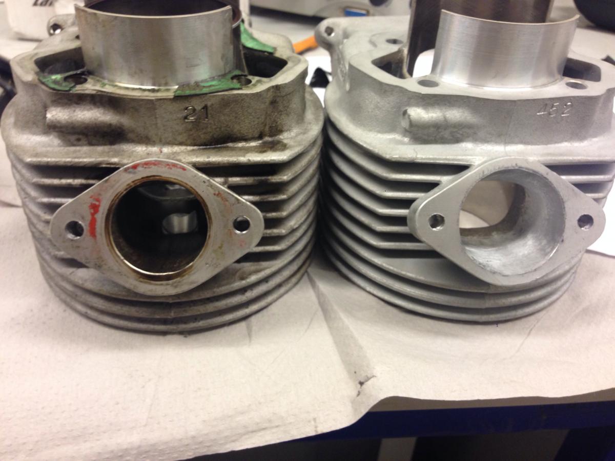

Angepasst ist der Auslassflansch, 65% Auslassbreite sind auch drin, Steuerzeiten sind noch original, da ich bei abgesenktem Motor nicht ordentlich messen kann.
Heute abend sollte die gute also hoffentlich wieder laufen.post-21-0-78035200-1408272026_thumb.jpg
