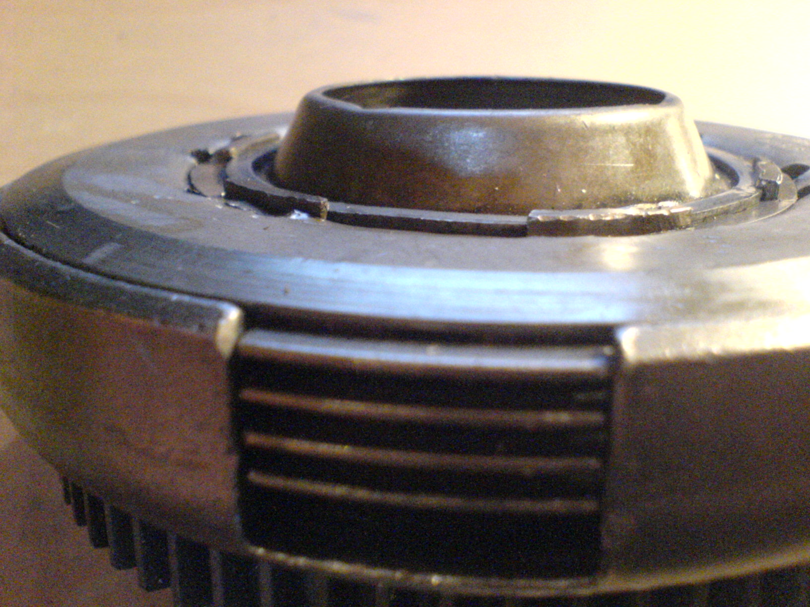

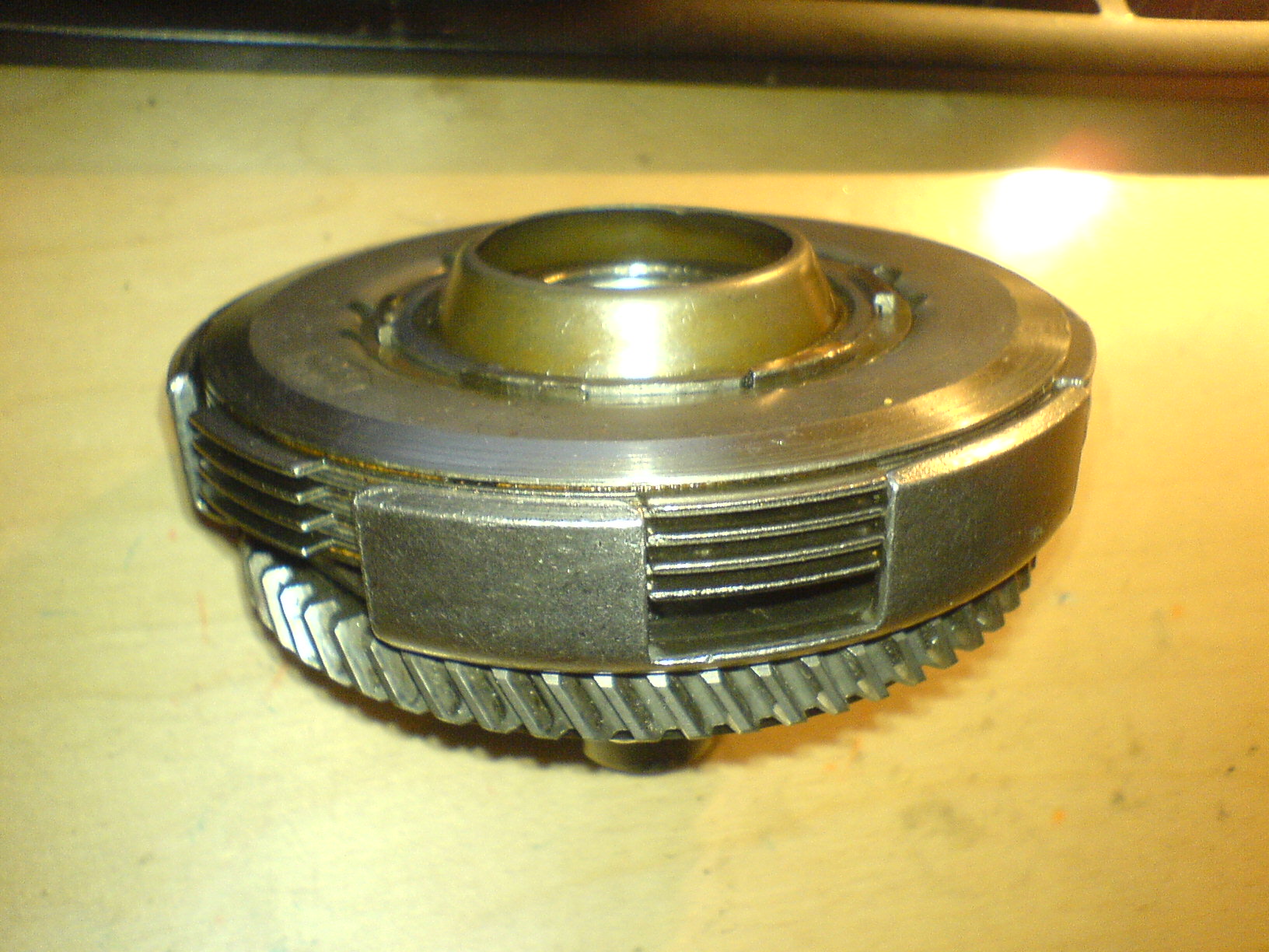

tachchen, bin gerade dabei meinen Motor wieder zusammenzubasteln und nach der Montage der Kupplung ist mir etwas komisches aufgefallen!
Seht selbst:
Wie kann das sein, das die 4. Kupplungsscheibe dermaßen drübersteht?
Kupplung ist richtig angeknallt und stößt nirgendwo am Repkit an.
RepKit wurde auch nach Anleitung richtig zusammengebaut.
Wo könnte das Problem liegen?

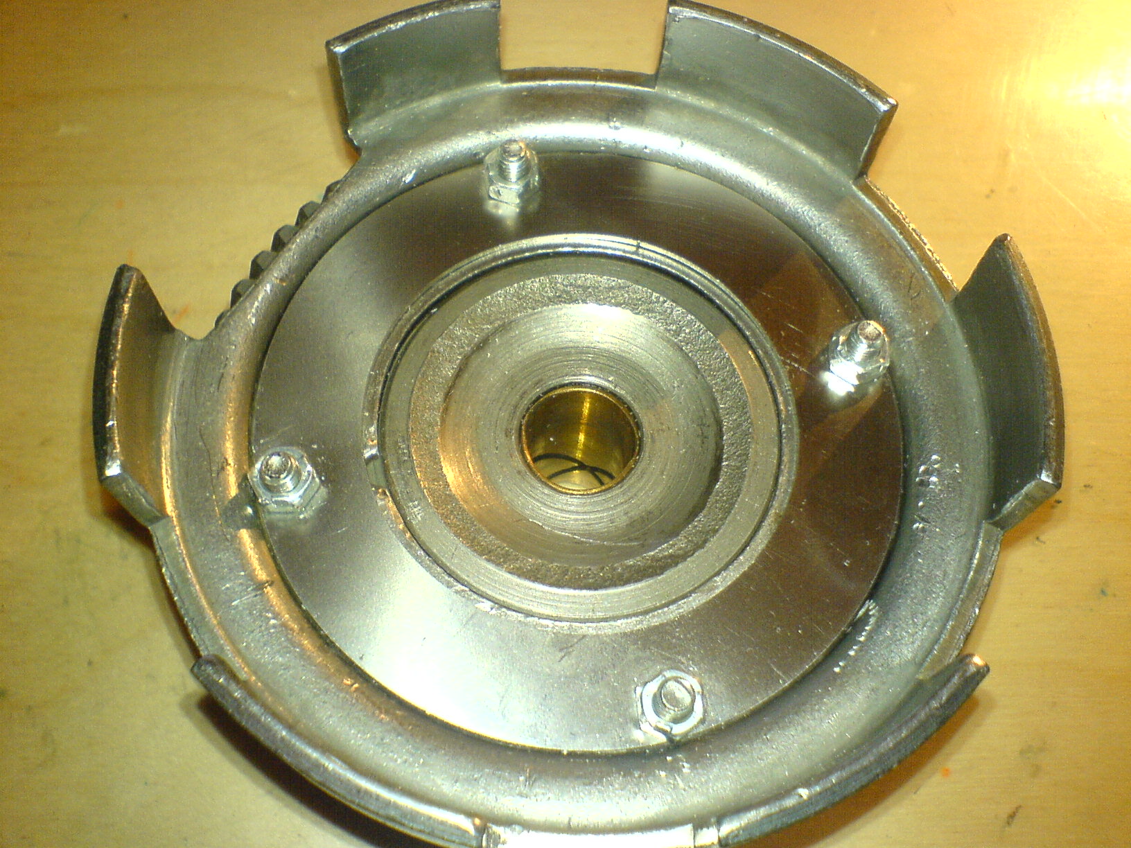

muttern innen angeschrägt / abgeschliffen?
jo Muttern angeschrägt und Schrauben um 2-3mm gekürzt

Ich verwette meinen linken Zeigefinger, dass es ursaechlich am falsch montierten kleinen korb liegt. Denn der obere Sicherungring definiert die Bauhöhe der kulu und der ist richtig - also muss der kl. korb weiter runter, wie/warum auch immer.

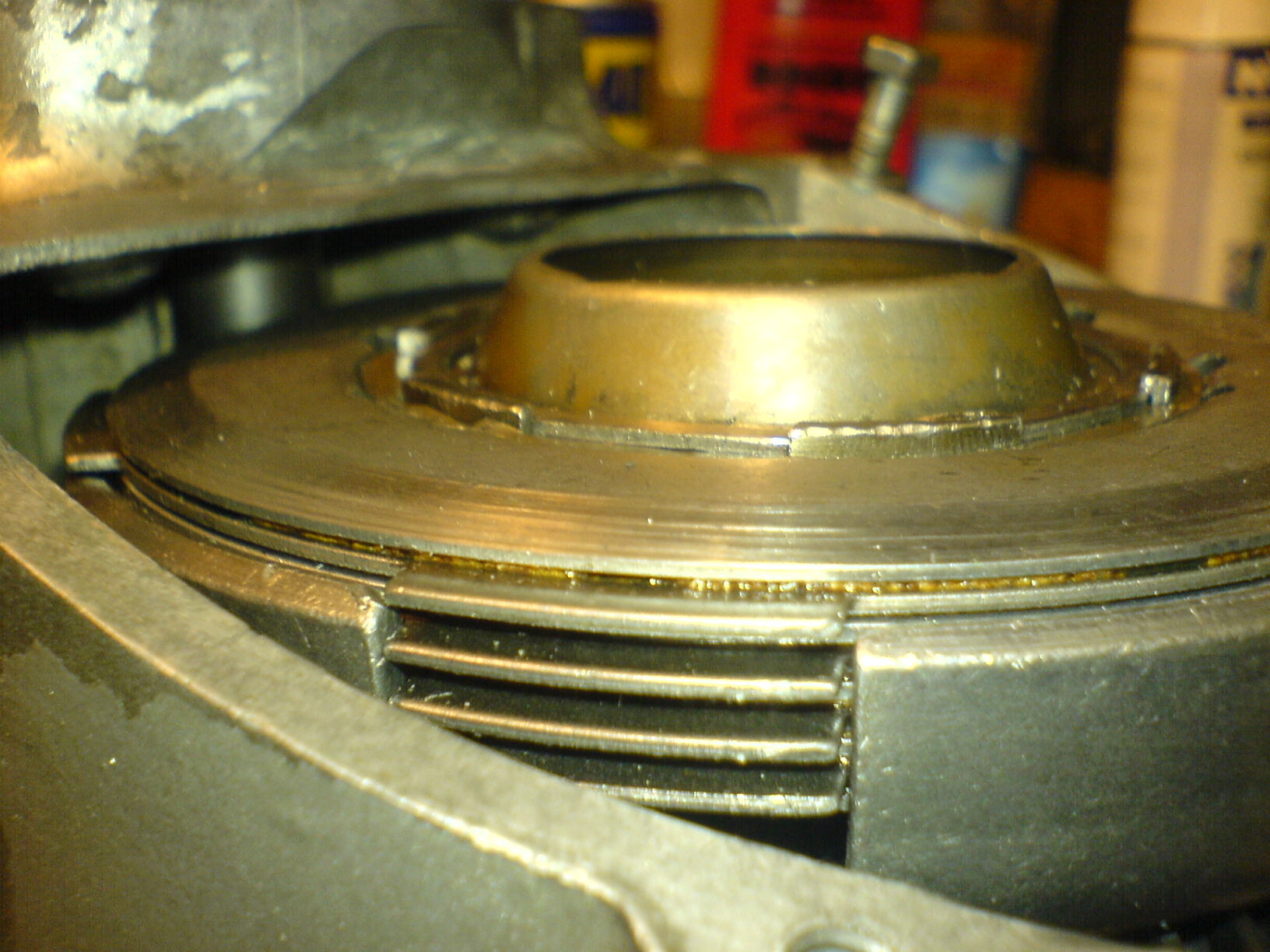

Hier der Vergleich zur Primär die jetzt im Motor drin ist, mit der selben Kupplung

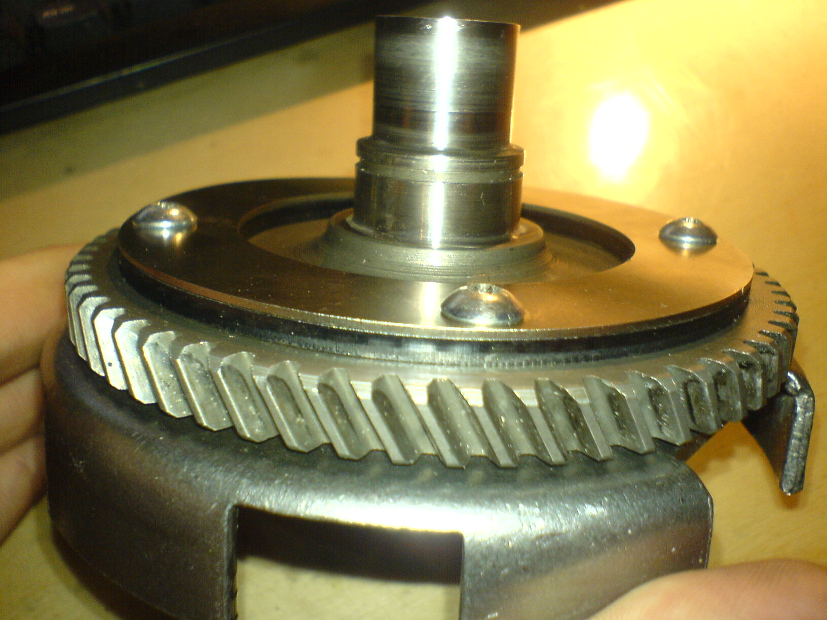

Hier die Bilders von der Primär inkl. Repkit
Auf den Bildern sind die Schrauben noch nicht gekürzt und die Muttern noch nicht angeschrägt.

wenn man das Primärpaket inklusive Kupplung gegen das Licht hält, sieht man das die Schrauben ca. 3mm Luft haben zur unteren Kupplungsplatte und die Muttern eigentlich gar nicht angeschrägt hätten werden müssen (haben ordentlich Platz zum kleinen Korb)
-> deswegen schließe ich ein Schleifen oder Streifen der Muttern und Schrauben eigentlich aus...
