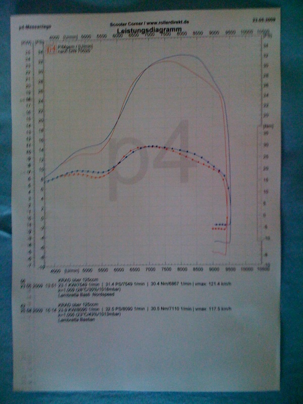

Wenn du so etwas postest dann leg die Kurven bitte auch vernünftig übereinander.
bei dem riesen unterschied kommts auf nen mm nicht an :-D
kannst ja selber schnell übereinanderlegen, wird sich nicht viel ändern...
es geht ja nicht drum wer den dickeren hat oder welcher am längsten steht. die aussage "ich drück aber 3000 u/min über 30 ps" ist einfach nicht sehr aussagekräftig.
wenn man von 5000 bis 6000 u/min über 20 PS hat ist das ein deutlich "breiteres band" als das gleiche von 6000 bis 7000, obwohls halt aufm diagramm nicht breiter ist, wenn mans mitm lineal abmisst.

Wir können uns aber jeder Zeit auf der Straße treffen und das testen.
ohne jetzt deine Leistung schmälern zu wollen, aber da muss ich dem Sven recht geben - auf der Strasse hast du gegen einen Motor mit so einer Kurve wie seiner keinen Auftrag.
Also vielleicht hab ich da ja was falsch verstanden, muss ja schon da ich deine Aussage für Quatsch halte. Würde ja bedeuten Motoren mit Drehzahl sind langsamer als welche mit weniger, ich denke da gibt es genügend Gegenbeispiele. Habe überhaupt kein Problem damit wenn andere Motoren stärker sind, hoffe das spornt dann die gesamte Lambretta- Gemeinde an.
Ich finds ja auch schön das du so viel machst, tust und versuchst möglicht viel aus deinem motor zu quetschen, dein Engagement lobt dich auch sicherlich auch. Ich glaub aber kaum das nen Motor der untenrum so schlapp ist auf der Straße gut läuft und das noch mit "nur" 4 Gängen. Kann sein das das vielleicht bei dir noch funktioniert, allerdings glaube ich kaum das da jemand mit über 100 Kilo gut und geschmeidig damit fahren kann. Anlagentausch wird wohl aufgrund von fehlenden Platzverhältnisse bei ner Fullbody nicht funktionieren, ich scheue aber auch nicht den Vergleich auf ner geraden Strecke. Ich glaube das die Nordspeed Touring Anlage wirklich super ist, mein Motor ist wirklich kein Hexenwerk, bilder kann ich gerne posten, Geheimnisse sind da nicht drinnen, alles vollkommen "reproduzierbar". Die Kurve mit über 35 PS ist eine leicht abgeänderte Version, Motor aber immer noch der gleiche. Steuerzeiten bei mir sind überigens 130/190.
Das obige sagt nichts über einen bestimmten Motor oder einen Vergleich zu einem anderen aus. Nebenbei, das habe ich auch nicht gesagt - ich habe gesagt dass auf der Strasse dein Motor gegen den von Sven keinen Auftrag hat. Das ist aber eine Drehmomentgeschichte und hat mit Drehzahl jetzt nicht sooo viel zu tun.
Nichtsdestotrotz, beides höchst respektable Kurven :-D

HIER DIE LEISTUNGSKURVE EINES TS1 BEISPIELMOTORS. DIREKTER VERGLEICH
SCHWARZ=TAFFSPEED ROAD,
GRÜN=JL TAFFSPEED ROAD,
BLAU=MB DEVTOUR,
ROT=JL TAFFSPEED RACE

Kann die Tage ein Vergleichsdiagramm Fat Mamba/Nordspeed auf meinem rb 245 Motor einstellen.
Für diejenigen die nicht bereit sind den Zylinder komplett zu porten,ist die mamba die bessere Wahl!Werde die Lammy mit zum Run@Rece bringen und beide Anlagen auf dem jetzt ordentlich überarbeiteten rb auf den Prüfstand schieben.Kann gut sein das der Nordspeed dann die Nase vorn hat.

Basti ich glaub da wird sich nicht mehr sehr viel verändern zwischen den 2 Kurven...
Tatsache ist das beide ja nicht schlecht und ziemlich ähnlich sind, hat man eine Mamba zahlt sich der Erwerb eines Nordspeed nicht wirklich aus, gilt aber umgekehrt genau so. (Edith: zumindest auf deinem RB)

Ja,kann schon sein.Bin mal gespannt.Der Nordspeed braucht definitiv viel Auslass,die mamba läuft da mit dem originalem schon ganz gut.Der totale Hass ist das aber bei beiden Anlagen noch nicht.Wenn du magst kannst du die Kurven für mich einstellen.Hab hier grade nur mit dem Handy Internet,kann keine Bilder einfügen.
Bin da mehr als optimistisch. Der Basti weiß genau was er macht, wird sich schon noch um einiges steigern, und auch die aktuelle Leistung ist schon eine Ansage.
Mit dem Nordspeed schaut es von der Drehmoment- Kurve fast wie ein TS-1 aus. Würde da glaube ich noch etwas mehr ÜS geben.
Mal schauen.Hab jetzt zwei Grad mehr vorauslass und noch einiges an Fläche mehr.Booster und Einlass bearbeitet und die Nebenüberströmer etwas symetrischer gestalltet.Das sind eh schon viele Veränderungen auf einmal.Den ganzen Zylinder höher setzen kann ich später natürlich auch mal testen.
Hast schon recht, würde jetzt auch erst einmal nach den jetzigen Veränderungen nen Prüfstandlauf machen. 2° mehr VA ist bestimmt ein Unterschied.
