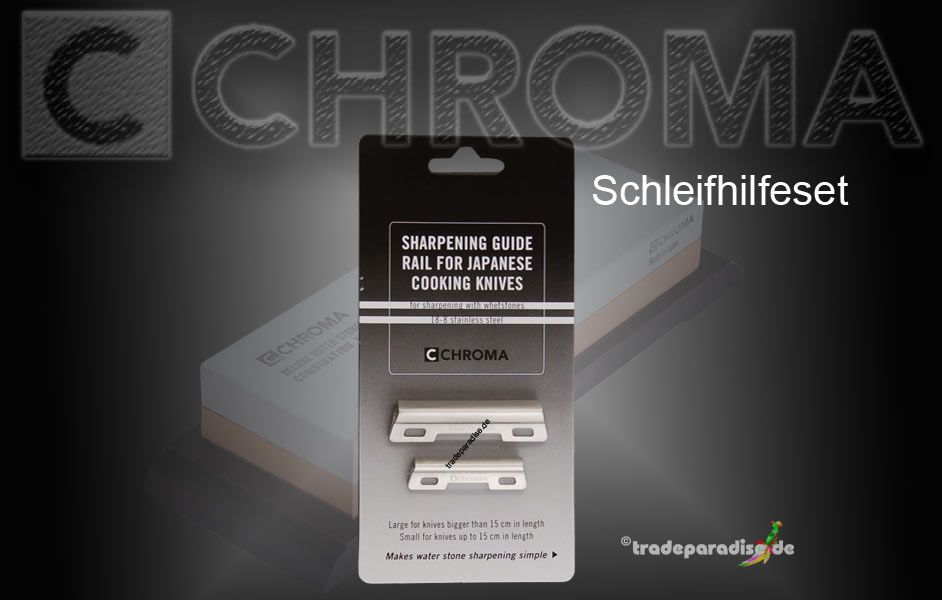

Was für Clips sind das denn?? Ich habe die von Chroma
Kannst mal mehr Info Posten???
Ich habe eigentlich auch nur so eines, da mein alter Herr öfter in Japan ist und so ab und an dann nette, günstigere Sachen mitbringt. Dann hatt ich einfach die fixe Idee so ein Teil haben zu wollen.... :-D
Der Nachteil ist halt, das Schleifen mit dem Stein, normale Messer werden da einfach mal über nen Wetzstahl gezogen und gut is. Das Dauert keine 10 min wie bei den Damastteilen.
Sieht aber saugeil aus!
Die Dinger habe ich auch. Und daher auch meine Frage an Wilma: Wie sehen die Teile aus, die Du verkaufst? Oder wo liegt der entscheidende = kratzfreie Unterschied?

also ich habe die schleifhilfen von chroma und von global, die haben einen kunststoffschoner der das messer nicht verkratzt ,zumindest ist es mir noch nicht passiert!

ich mach mich mal schlau wieso es bei euch zu kratzspuren kommt !

Ich glaube, die Dinger, die ich habe sind auch von Global. Wie schon gesagt: Kratzer lassen sich mit Gaffertape ganz gut vermeiden. Und ehrlich gesagt: Die nicht Damastmesser sind Gebrauchsmesser. Mir also eigentlich egal, ob da der ein oder andere Kratzer drauf ist. Ist eben ein Werkzeug.

WIe schon geschrieben habe ich die Dinger von Chroma! Ich habe auch keien Ahnung warum da Kratzer kommen.. kann ja nur Schleifreste sein, die da zwischen sind.
@ WORTWAHL
was ist Gaffertape?? Panzertape so in der Art? wollte als nächstes mal paketklebebad probieren
