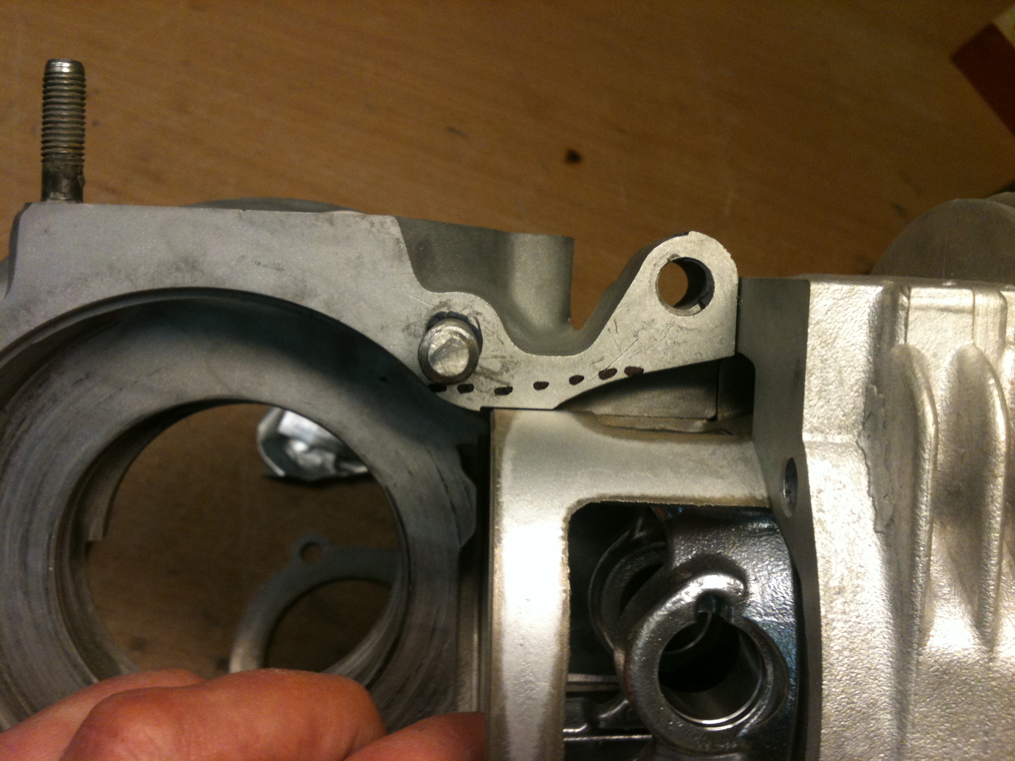

Da es ja mein erster eigener Membraner ist, hätt ich eine kurze Zwischenfrage an die Membranexperten unter Euch..
Soll ich den Boost am Gehäuse laut Linie noch bearbeiten??
Bringts was, oder eher Optik??
Hab mir das alles heute zusammengesteckt und rumprobiert, aber gibts da definitiv Empfehlungen??
Vielen Dank und
LG SKE
post-27216-036144000 1300127087_thumb.jp
das kannst du dir getrost ersparen!
mach mal die augen zu, entspann dich und stell dir vor du bist das gemisch was mit einem heiden tempo durch den einlass gesogen wird.
wo und wie wirst du wohl ins gehäuse gelangen?
im 90° bogen?
wohl kaum, oder?

Haben wir heute noch am Abend kurz in der Werkstatt diskutiert...
Wir waren fast alle der gleichen Meinung, ich hatte es nur schon anderswo gesehen und will ja auch nix herschenken :thumbsdown:
Bin wieder beruhigt...
Danke Chief
LG SKE

So...
Hab heute alles zusammengesteckt :thumbsdown:
Steuerzeiten gemessen, und na ja eh klar...wieder die gleichen Zeiten wie
mit meinem Alten...
Heißt konkret. mit 60mm Welle und 110er Pleuel 6mm Spacer+0.5 Fudi hat er aus der Box 184/136 mit einer Quetsche von 1,35
Wenn ich jetzt als Spacer nur 5mm nehme (und keine Fudi) komm ich auf ÜS ca 128.
Dann müßt ich wieder am Kopf mit 1,5mm fummeln und die Zentrierung is fürn Hugo..
Hat schon wer eine elegante Lösung für ne Zentrierung vom Quattrini-Kopf???
Setup steht in der Signatur und Wunschsteuerzeit wäre 190/130..
Denke ideal wären 5mm Spacer+o,5 Fudi und 1mm im Kopf..
LG SKE

warum hälltst du dich nicht an die anweisung von atom hier am anfang in dem tread!?
auspuff war jetzt der atom dremo, richtig?
mit deinen geplanten steuerzeiten von 130/190 wird der recht lustig mit einem abartigen dremomentenanstieg in reso gehen, das so bei 5000 1/min und recht schnell ganz böse gegen die wand fahren :thumbsdown:
aus diesem grund hängt der auspuff auch zur zeit nicht an meinem roller sondern an der werkstattwand :crybaby:
jetzt mal ohne scheiß!
häng den motor mal so ein wie er jetzt ist also mit den komischen steuerzeiten und teste das mal.
würd mich echt mal interessieren was er dann so macht :crybaby:
ideal für den dremo wären da wohl 130/195, dafür wurde er ausgelegt um human das gummi auf die strasse zu drücken.
wenn du den kopf etwas abdrehst, nicht die brennraumführung sonder ringsherum, hast du mit 1,5mm kodi immer noch deine zentrierung.
da braucht es ja nur was im 2-3/10 bereich um die zentrierung nicht zu verlieren.
MOin
Muß mich dem Pxler anschliessen!Lass den Dremo weg,such dir ne andere Tüte.
Gesteckt mit Langhub geht das Ding schon echt gut,musst mal schauen der Libo oder ich haben von nem Membran LH gesteckt Quattrini hier Kurven reingestellt.
Warum eigentlich diese 190/130 schon wieder???
Ich versteh einfach nicht wieso diese Steuerzeit in alle Zylinder gefräst wird?Das mag bei nem 211 wirklich gut funktionieren,das heisst ja aber net das es bei
allen anderen Zylindern auch toll ist.
Ich finde ja bei nem Motor der auf die Strasse kommen soll ist weniger manchmal mehr.
Lass die 128,und steiger die Auslassteuerzeit langsam.Beim Libo haben wir am Ende 128/192 gehabt, und das Ding hatte ohne großes Voodoo Ü30.
Werde wenn meine Prüfungen rum sind das mal mit meinem Zylinder probieren,von gesteckt langsam hochgehen.
Bye JOchen

und wenn ich in 2 wochen aus dem urlaub wieder da bin schickst du mir bitte mal deinen "libido" zum testen :thumbsdown:
steuerzeiten bei mir 128/189 mit 62,5 welle.
Das mit dem Dremo is mal so im Raum gestanden.
Ich bestell mir mal andere Dichtungen und probier mal rum.
Geht sich vor meinem Urlaub eh nicht mehr aus.
Wetter ist auch Scheiße hier, reicht also im April auch noch :thumbsdown:
Ich glaub du hast mich falsch verstanden..
Ich will ja von den 136ÜS auf die 128-130...runterkommen.
Deshalb auch die Frage nach der Zentrierung.
Im Setup steht auch "irgendwas bei 130/190" also nicht zwingend 190 !!
Bin bis dato eh meist Tourentöpfe gefahren mit Auslass um 180-186....!
Hat´s auf`m Drehschieber gebracht und war schön zu fahren.
Jetzt wollt ich nur mal was scharfes bauen...
Puff hab ich einen PRIMA vom Stoffi da liegen, der hat auf dem Drehschieber auch schon gedrückt, also werd ich es mit dem probieren und dann am Prüfstand was anderes testen.
Ich wart mal auf die neuen Spacer und Kodis und schau noch mal :thumbsdown:
SKE
aber moment mal, der M1X ist doch sicher für 57er wellen ausgelegt bzw für px125 wellen. wenn du nun eine 200er welle mit 60 hub und 110er (5mm mehr pleuel) pleuel fährst, hast du doch eine ordentliche FUDI drunter.
dh dir steht doch eh alles frei um zb mal auf 125-128 ÜS runterzugehen und den auslass dann auf 183-188 raufzuziehen fürs erste. kolbenüberstand hinsichtlich ringausfedern muss man halt beachten...
oder versteh ich da was falsch?
Bearbeitet von Motorhead
ok, 2 hülsenzentrierung machen und gut wärs? oder ohne zentrierung fahren wenn der kolben nicht in den kopf steht?
würd ich in erwägung ziehen....
so wie ich das verstanden habe, geht die von haus aus vorhandene zentrierung des kopfes verloren, wenn man zuviel am kopf ausgleicht.
Ja genau, um das geht es...
@motorhead: hab eh genug unter dem Zylinder..6mm Spacer im Moment und 2x0,25 Dichtungen aus Papier. Irgendwo mußt ja mal schaun ob du die Quetsche hinbekommst bzw. ob sie passt..
Werd ich eh machen, is ja alles Alu, Löcher im Zylinder und im Kopf aufbohren, Hülse rein und schaun wie`s ist..
War nur dieses mal mit dem Spacer etwas übergeil, weil hätt ich 5mm genommen, könnt ich den Rest im Kopf schon tricksen und der Kübel wör dieses WE gelaufen :crybaby:
So muß ich halt wieder warten, bis der andere Spacer bzw. die Kodis da sind..
Und Geduld ist halt eine Tugend :thumbsdown:
Aber in dem Fall hätt ich schon gern mal a Runde gedreht..
LG SKE
Bearbeitet von ske1406
