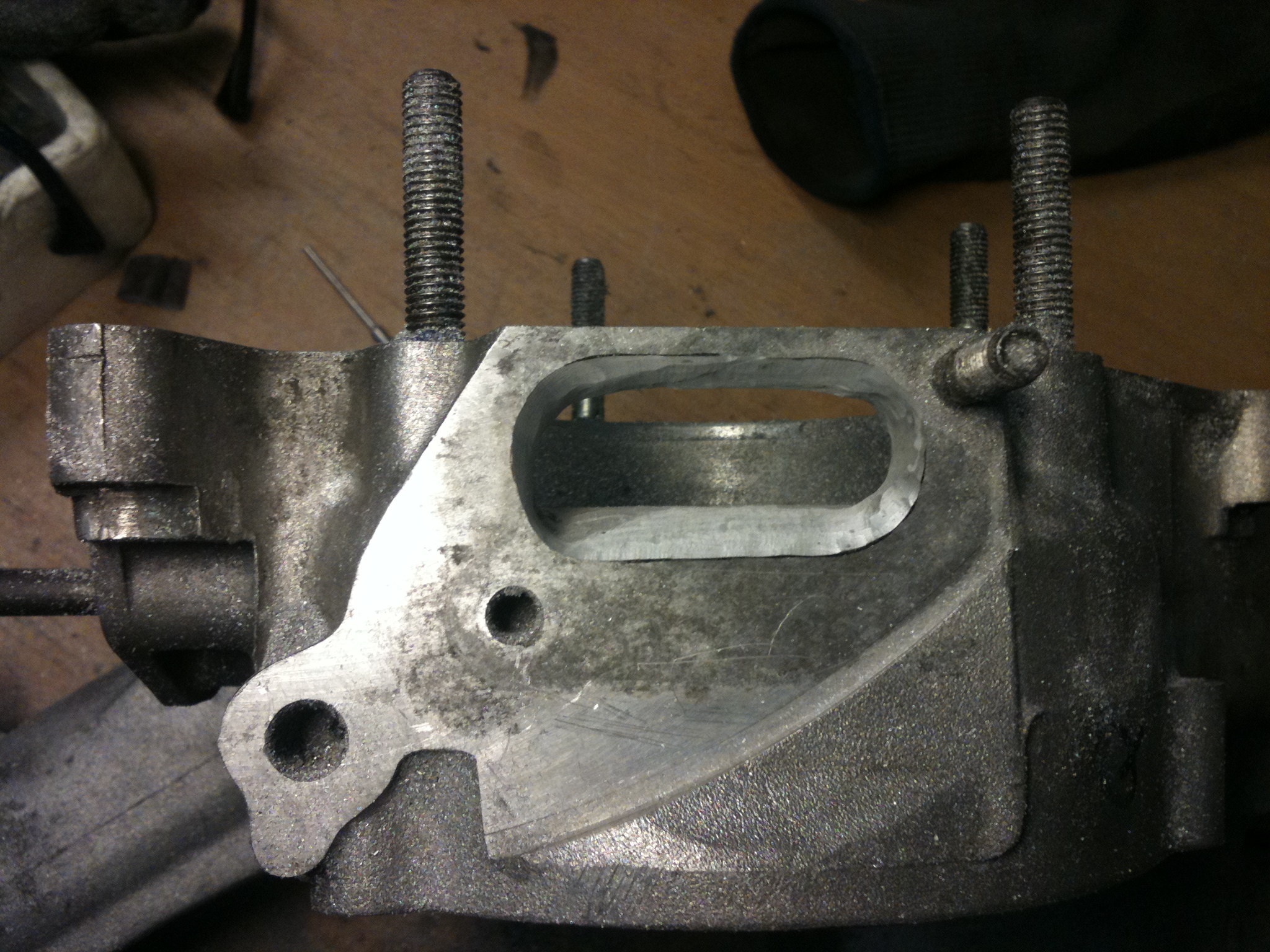

Hi,
Bin gerade am Motor basteln, Setup soll in wtwa werden wie in der Signatur.
Frage an die Membraner: Einlass kann ich so lassen oder nach vorne hin noch aufmachen??
post-27216-072177500 1296477869_thumb.jp
post-27216-023834800 1296478009_thumb.jp
Ist nur mal grob, wird noch schön gemacht, es geht mir nur um die Größe...

ich würde den bereich noch optimieren schön verrunden. ist aber ne glaubensfrage, welche machen es, andere nicht.

würd da erst mal den zylinder hin halten, dann siehst du was du noch machen kannst!

Danke, alles klar..
Material is ja noch genug da.. hilft`s nicht wird`s nicht schaden.. :thumbsdown:
Hab auch mal gelesen (glaub im Scooter center Katalog), dass es nicht unbedingt notwendig is.
Danke und LG SKE
Mach ich...
Der Boostport beim Quattrini is ja nicht so riesig...
Ich schau mir das noch mal an...
LG SKE
Mach ich...
LG SKE
da gehts wehniger um den boostport sondern mehr um den zylinderfuß,
der dir im weg steht wenn du zu viel fräst!
Ich würde eher den Durchlass vergrößern. Bei Deiner Draufsicht siehst Du, dass es trichterförmig kleiner wird, auf der Kuluseite ok, aber den Rest kann man noch schöner machen.
