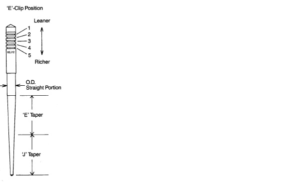

ich denke, der wird untenrum um einiges besser laufen. abgesehen vom sip-auspuff hatte ich egal bei welchem motor mit der fetten 53´nadel immer größere probs. im unteren bis mittleren drehzahlbereich.
passt gerade ganz gut hierher, auch wenn die meisten idealerweise keihin fahren
hier mal die geheime mikunitabelle für den 35íger tm
6er Düsennadelliste TMX32-38 2013.xls
Mikuni Manual.pdf
Schwimmerstnde.pdf
Quelle: Topham
post-23503-0-85025300-1372509459_thumb.j
post-23503-0-22928900-1372509476_thumb.j
Mikuni Manual.pdf
