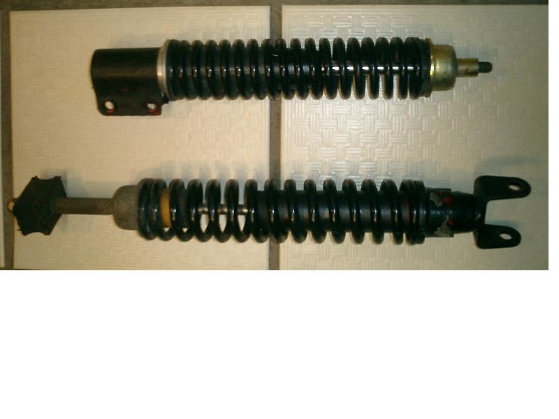

Ich hab noch ein paar verstellbare Sebac.
Mit Worb 5 Federn. Schweinehart und gut zu fahren!
Sehr wenig kopfnicken beim Bremsen (mit Scheibe) und auch hinten schön spochtlich!
Hab sie aber aus Eintragungsgründen gegen die guten Bitubos getauscht. Hab nicht sooo´n Unterschied gemerkt.

Ach so.
Sind schwarz übergesprüht. Nur der Korpus natürlich.
Hier mal ein Bild...
Hab keine Ahnung, was ich dafür nehmen darf....
