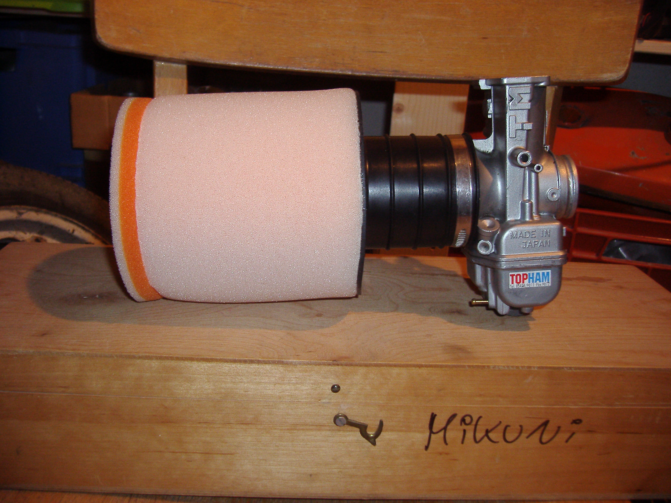

riesen? hast schon mal einen twinair in der hand gehabt? hab mir den für den TM35 und co besorgt. der ist ein monster. noch grösser als mein UNI filter von wclw. mach ich heute mal ein pic davon. megageil.
aber der LTH filter macht schon einen sinn. vor allem von der form her. damit ist besser platz unter der haube. grössenmässig auch sicherlich ausreichend.

grösser ist in dem fall eindeutig besser. wichtig ist aber eigentlich nur dass er nicht zu klein ist, weil sonst bekommt der gaser zuwenig luft. diese 5cm hohen kindergeburtstagsschwammerl kannst getrost vergessen. die sind ein scherz. ich würde so gross als platzmöglich unterzubringen ist (ohne dass er überall anliegt oder zerdrückt wird) verbauen. schaden tut das sicherlich nicht. leistungssteigerung wirds von einem grossen auf einen ganz grossen aber auch nicht.
der oben abgebildete (sitz)riese passte auf serie drei ganz gut anstelle der (h)airbox und hat gut geröchelt.

war ich noch schuldig:
