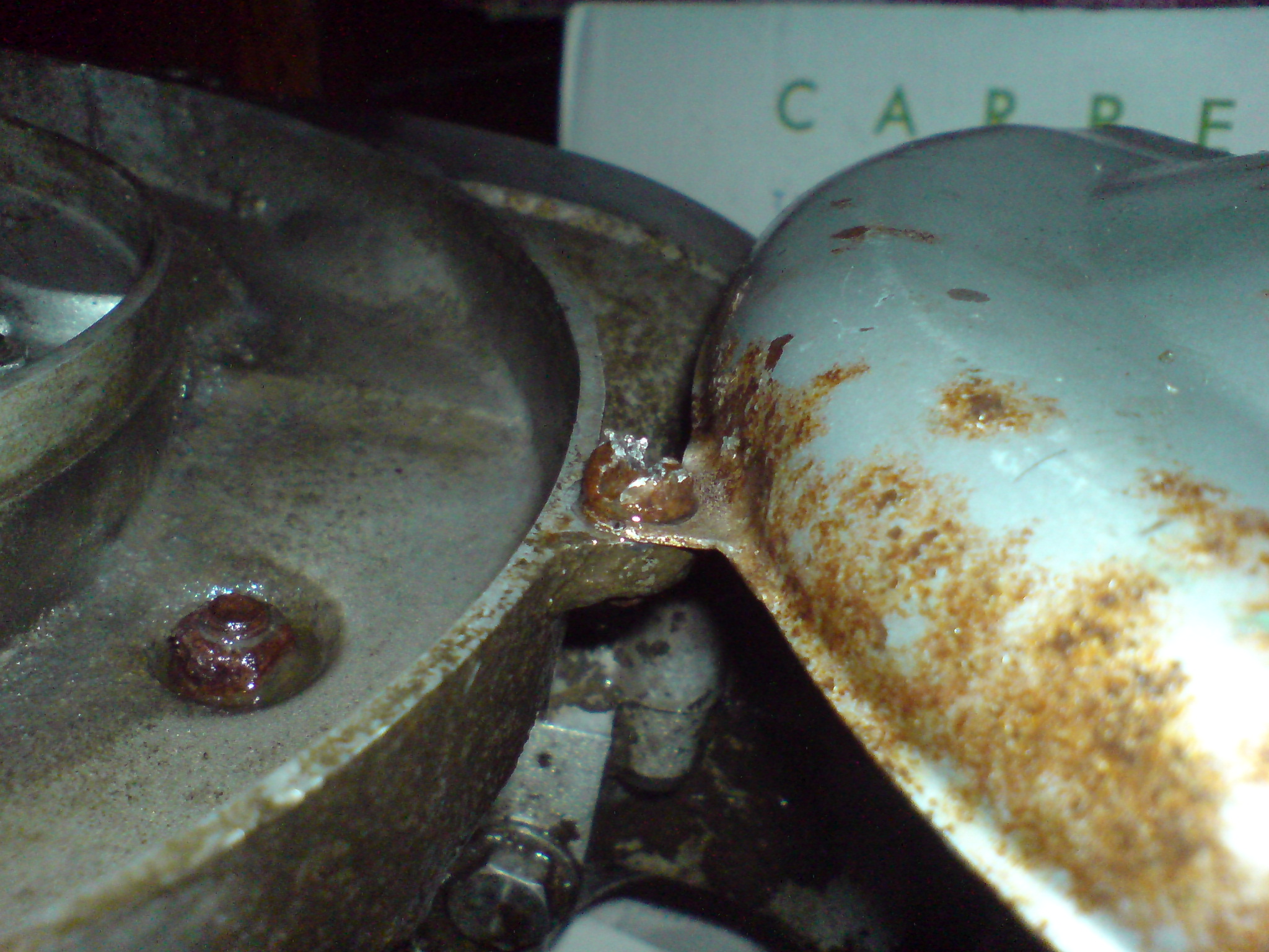

Hey ihr alle!
Ich habe die Tage mnen Pk 80 Motor gekauft... An der Lüfterradabdeckung geht eine Schraube auf gedei und verderben nicht ab!
Sie ist leider auch schon ziemlich Kaputt.
Habe heute mal dick mit WD 40 gearbeitet. Ich bekomme die Schraube ein Stück (1/4 umdrehung) raus, dann ist aber schluss!
Wenn ich mehr Kraft anwende rutsche ich ab! (gearbeitet habe ich mit ner Ratsche und nen Schlitz-Aufsatz)
Habe das Biest jetzt mal so richtig mit WD 40 getränkt und frustriert stehen lassen!
Ich habe Angst, dass ich die Schraube komplett zerstöre wenn ich weiter so mache...
habt ihr nen Plan wie ich das Ding runter kriege?

bisschen wärme, wasserpumpenzange?
mutti aufschweissen, gabelschlüssel (sanft)?
kopf absägen und versuchen sie nach unten rauszudrehen?
oder
endlösung: ausbohren, versuchen das gaywinde nichtz zu beschädigen
b
mhm... wärme!?
einfach bisschen Heiss Fönen?

gripzange könnte man auch mal versuchen. schlagschrauber (klassische version) könnte zum ohrenbruch führen. keine königlösung
nicht wenn mans richtig macht...

wenn du den kopf absägst (bündig), ankörnst und sauber (sehr gerade, mit einem
passenden (kleineren) bohrer) bohrst, könnte es das gewinde überleben
versuch macht kluch :-D

Kopf abflexn und dann mit Linksausdreher rausdrehen
Linksausdreher kosten nicht die Welt, aber man muss genau die Mitte der Schraube treffen sonst kanns böse ausgehn ^^

Die schönste Variante ist ne Mutter aufschweißen und mit der Ratsche rausdrehen.
Hat bei mir mehrfach geklappt.
Ansonste heiss machen und raus damit.

also ich würde es erst mal noch mit ner wasserpumpen zange probieren(ne klempnerzange ;) )
hat bei mir bei so kleinen schrauben auch immer geklappt
so fest hann sone kleine schraube ja nich sein
und wenn du dan ne neue rein machst nehm am besten außen sechskant is immer noch am einfachsten zulösen,
ich kann nur ne gripzange empfehlen. hab ich auch hir. können wir in 2 wochen gemeinsam versuchen wenn ich zu dir komme. blos nix falsch machen, nachher ist noch die befestigung am block mit ab.
Bearbeitet von Vespaholiker
Gripzange. Geht häufig ganz gut...Hatte ich auch letztens erst. Schraubendreher wollte gar nichts ausrichten, mit der Zange war die Sache in 3 Sekunden erledigt...
erst mal das teil von der schraube was hinten rauskuckt , verrostet ist und deswegen dicker gewurden ist mit der flex oder dremel wegschleifen , dan sprengst du das gewinde nicht wenn du die schraube mit gewalt rausdrehst.
Gripzange kann aber nix wenn die blöde Abdeckung im Weg ist. Die also evtl. vorher durch Ermüdungsbruch entfernen, dann könnt das was werden.
oder lüfterradabdeckungslasche solang hin und herbiegen bis sie bricht,dann mit feinem schraubenzieher den rest unter der mutter rausklopfen.
somit hast du bisschen luft für die mutter geschaffen und mehr spielraum..
oder is das ein toprares teil?
Mit dem Dremel einen zweiten Schlitz reinfräsen und die Schraube mit einem Kreutzschlichtschraubenzieher rausholen wäre mein erster Versuch...
auch ne sehr geile idee Subway...

1. mitm dremel und stahlbürstenaufsatz bisschen versuchen das untere ende vom Rost zu befreien.
-> versuchen
ansonsten 2. nen zweiten schlitz rein machen und gucken ob ich mehr halt habe!
sollte dann gewalt nötig sein und ich angst um mein gehäuse bekommen, werde ich das ganze untere ende "wegdremeln" ;)
sollte das auch net wirken muss ich wohl zum Bohrer greifen ;)

In jedem Fall erst mal die Schraube bearbeiten bevor man die Lüra Abdeckung schrottet.. würd ich jetzt sagen.
Gewinde am Block geht natürlich vor..
yeah ;)
halbes stündchen Spaß gehabt mit der Schraube gerade ;)
neues schlitz Fräsen hat nicht viel gebracht weil die schraube schon so hin war!
Dann habe ich mitm dremel meine Wut an dem Teil ausgelassen! unten das Rostige Gewinde weg, oben bisschen Kantig gemacht!
danach musste die Lüra-Abdeckung leider dran glauben!
Mit ner Klempnerzange ging das Ding dann ganz gut Runter!
Danke euch allen für die Tips! Super geklappt!
