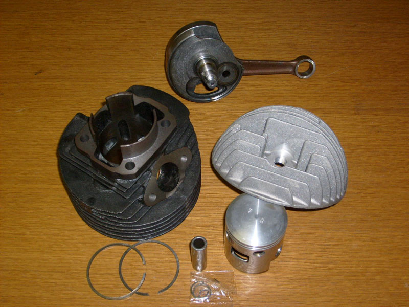

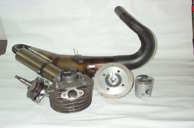

Gab es je zwei verschiedene Versionen vom 130cc Zirri??? Ich meine damit die Anzahl der Kuehlrippen !!!!!
siehe Bilder: Bild 1 hat mindestens 10 Kuelrippen; Bild 2 hat nur 8. Bild 3 hat wieder andere Kuelrippen, besonders deren Form ueber dem Auslass !!!
Hat jemand eventuell detailierterte Bilder ???
Gruesse und Danke
post-6947-1195663572.jpg 11 Kuehlrippen
post-6947-1195663603.jpg 8 Kuehlrippen
post-6947-1195663626_thumb.jpg 8 Kuehlrippen
post-6947-1195723754.jpg und noch einer mit 11 Kuehlrippen

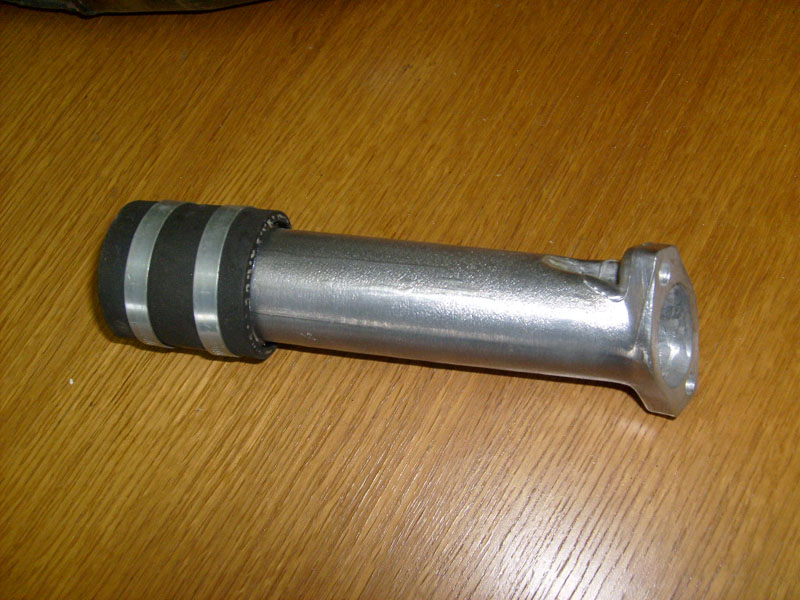

Ansauger hab ich noch neue liegen bei interesse pm an mich.

auspuff war ein handmade zirri silent..nicht so ein rap auf den bildern..war mit einzelnen segmenten..wie der MR 2000 nur ein kleinerer körper(hab ich verkauft)
ansauger hab ich mal mit 34er auf DS gefahren..war sehr witzig..untenrum gar nix..obenraus ging das teil ganz ordentlich.

das da unten raus nichts ging liegt aber weder am 34er noch am drehschieber, eher an den 200plus ° auslass. hatte meiner auch. der letzte scheiß.
mein zirri hatte auch über 200°..sicher lag das auch daran...aber ich hatte den gaser damals auch nicht richtig abgestimmt bekommen...
