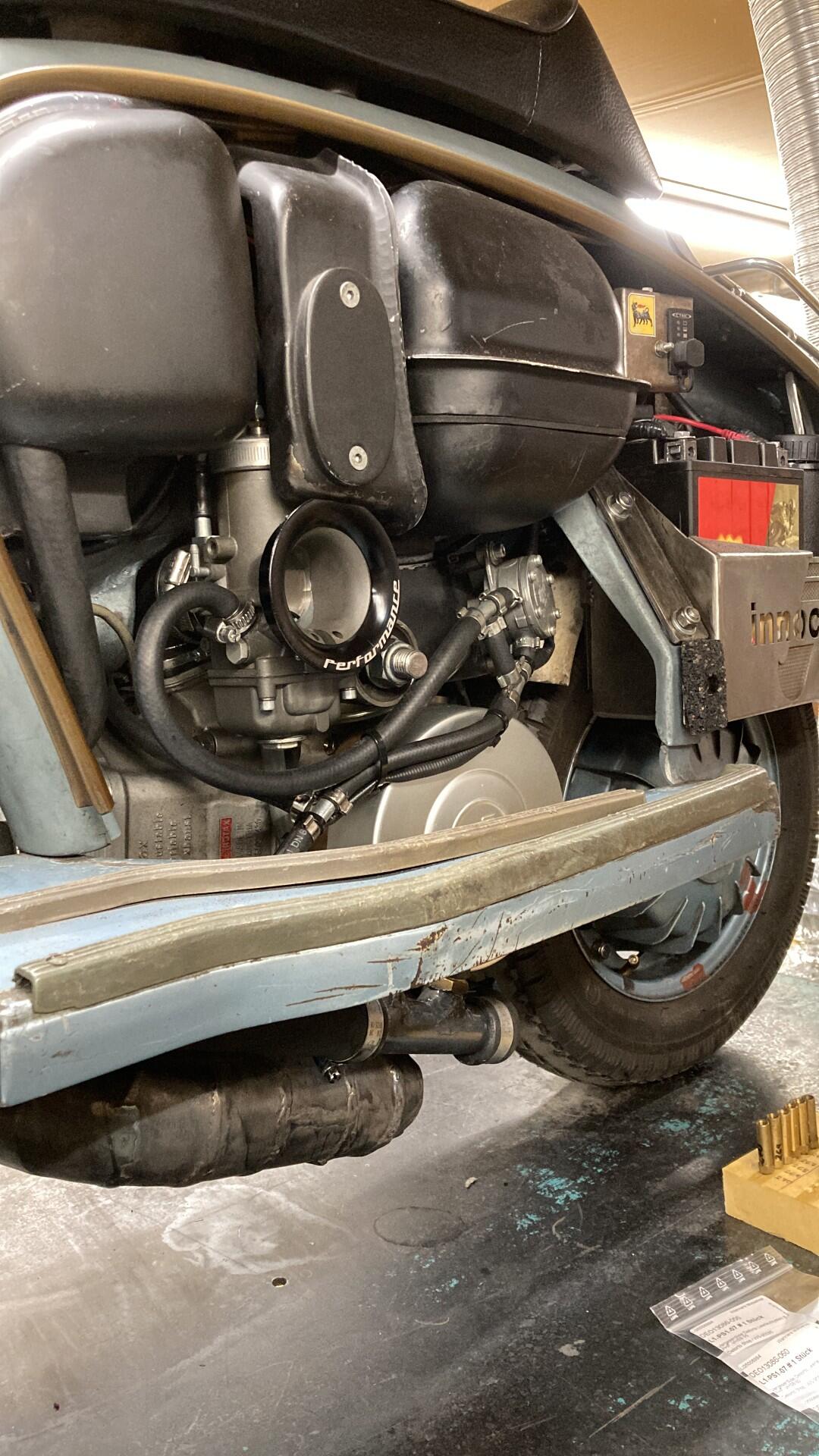

Sieht sehr gut aus, was hat das mit dem zugeschraubten luftfilterkasten auf sich?
vor 6 Stunden schrieb Arne:
 Sonstiger Kabelsalat und Verbindungen sind dahinter......
vor 39 Minuten schrieb sliders013:
Saubere Lösung.

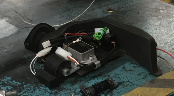

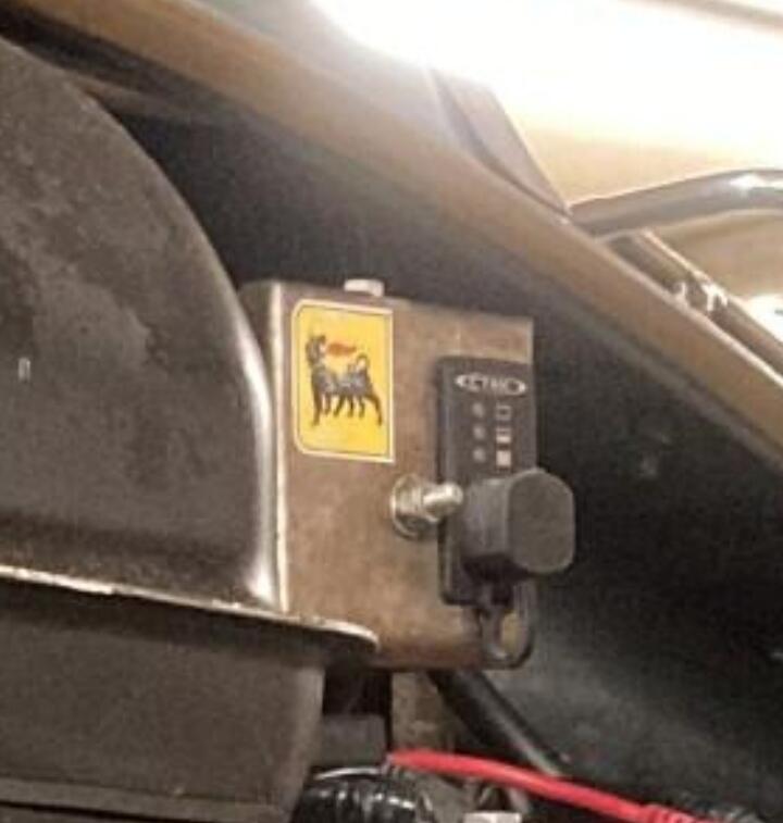

vor 19 Minuten schrieb dolittle:
What's that?
Ich tippe auf einen externen Ladeanschluss für die Batterie.
vor 22 Minuten schrieb dolittle:
What's that?
Zeigt den Ladezustand der Batterie an und man kann das Batterieladegerät von C-Tec anstecken.
Is das ein Druckteil, die FakeAirbox?  Am anderen Foto erkannt, schöne Blecharbeit!

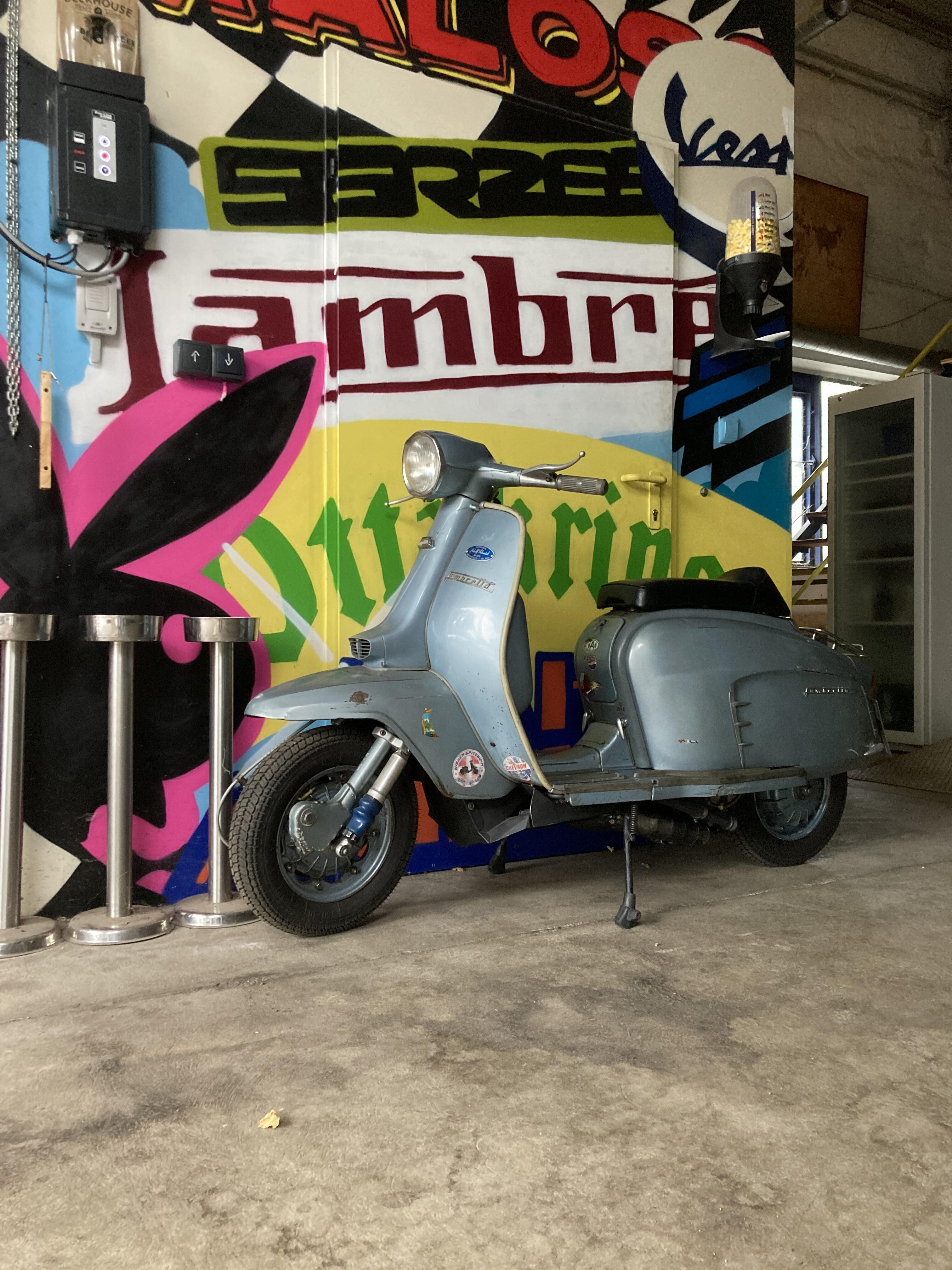

image.thumb.jpeg.194d0f3f9ad33c93f10e378289ead54f.jpegimage.png.80a68a28fc83ba83717600b266b16dd9.png

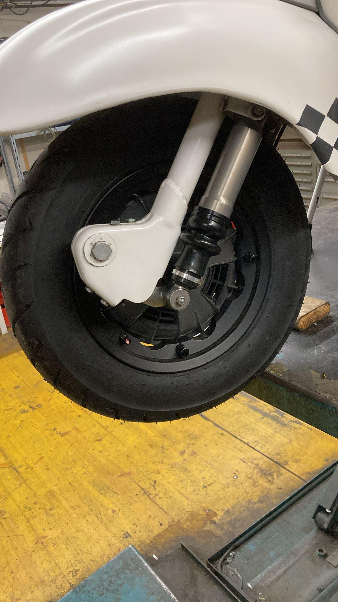

Geiler Roller.
Gibt es da ein paar Details?
Ich sehe (beim zweiten Mal Hinschauen!:-D):
Tank im "Handschuhfach",
Wasserkühlung (Kühler unter dem Trittbrett vor dem Auspuff?)
Scheibenbremse (mit innenliegendem Geber?)...

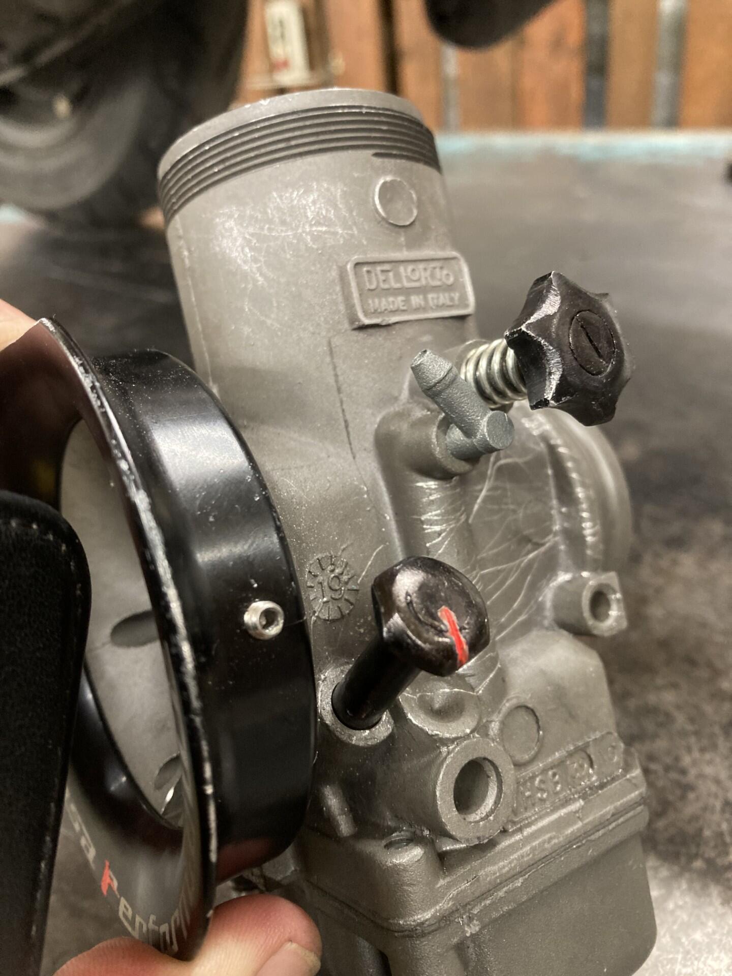

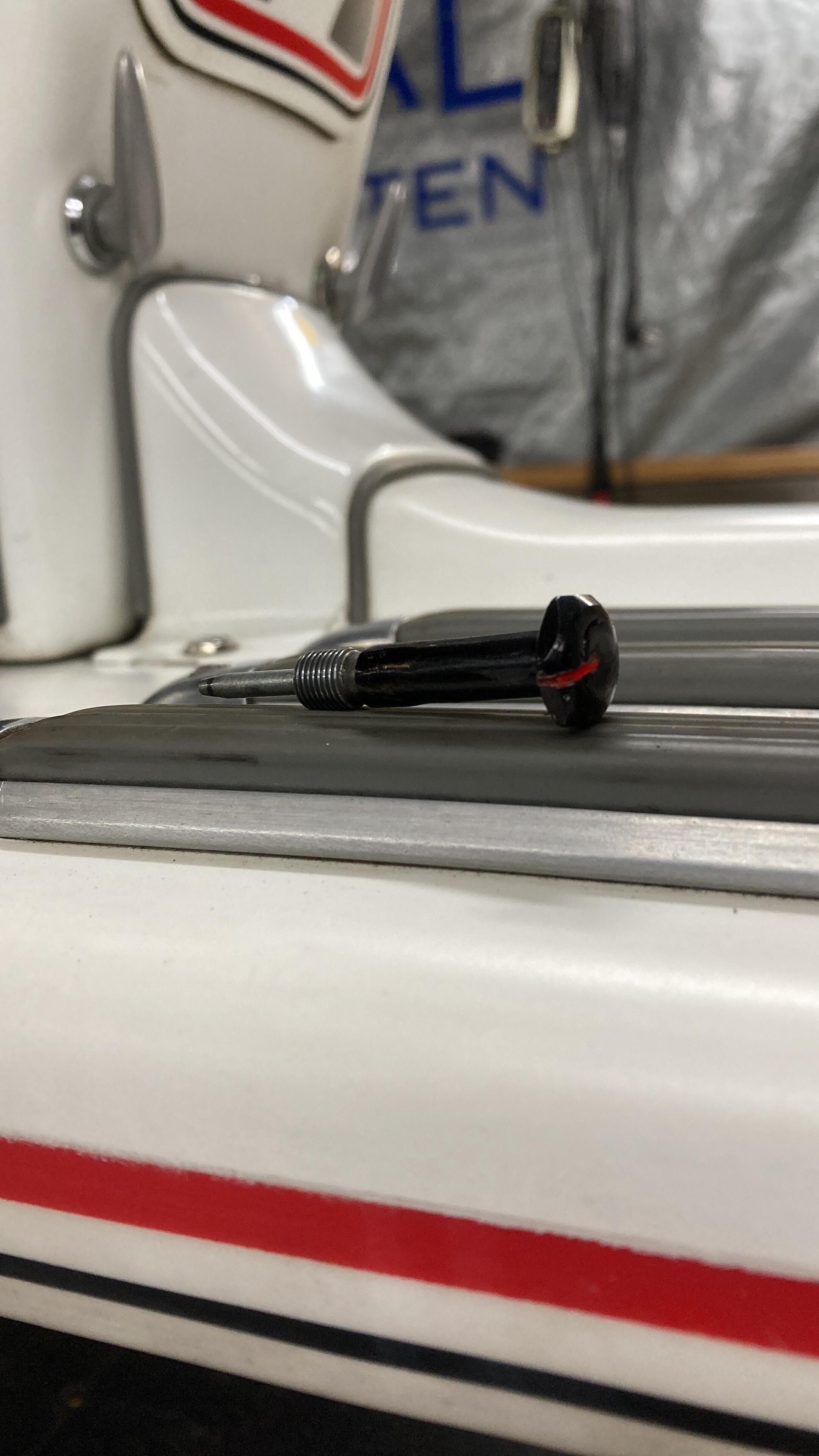

Ok ich löse auf :-D. In meinem Fall VHSB39, mich hat das Gefummel generell schon immer genervt. Jetzt geht alles ganz zackig ...
vor 3 Stunden schrieb sliders013:
:thumbsup:
Selbst gebastelt, oder gibt's das zu kaufen?
vor 6 Minuten schrieb dolittle:
:thumbsup:
Nun für Keihin gibt es dies ja schon, für Dello hab ich es noch nicht gefunden, somit mit meinen Mitteln selbst gebastelt. Gibt es  folgend aber sicher bald in einem der Copyshop's :-D
Bearbeitet von sliders013

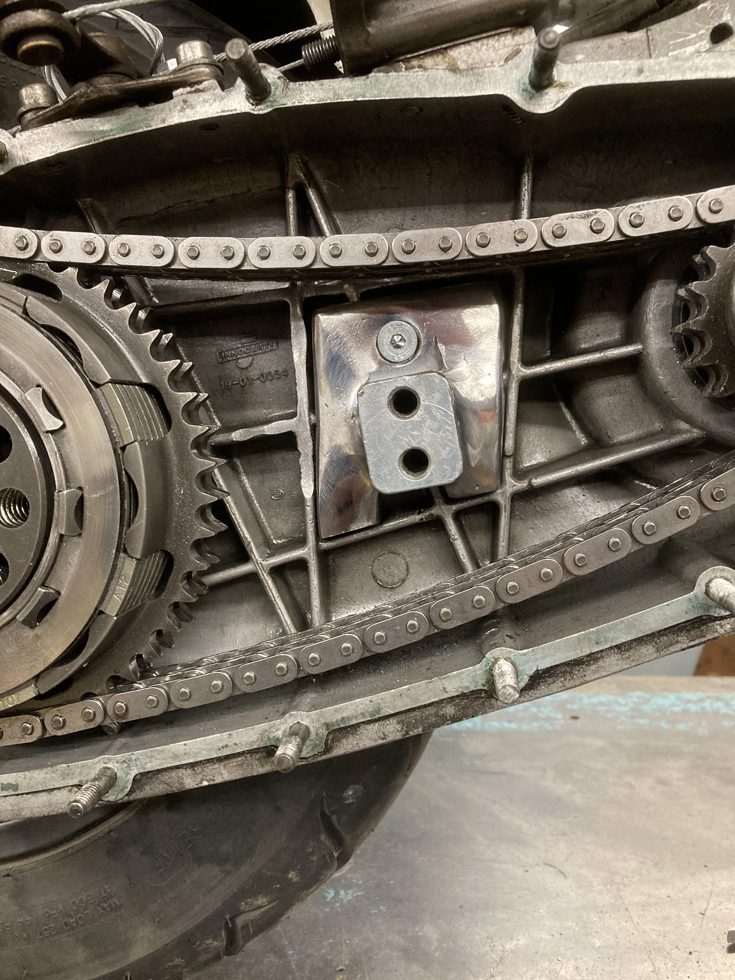

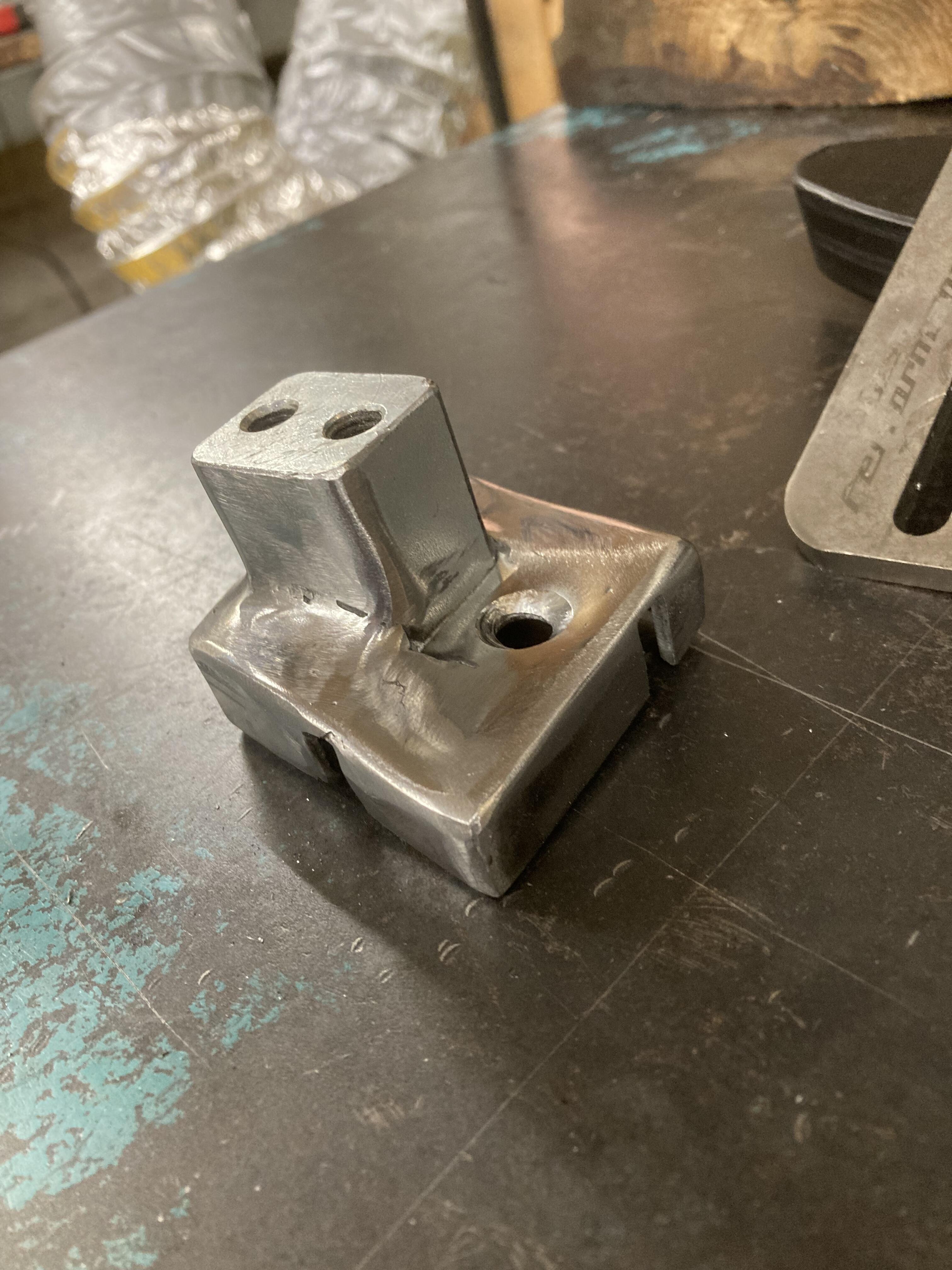

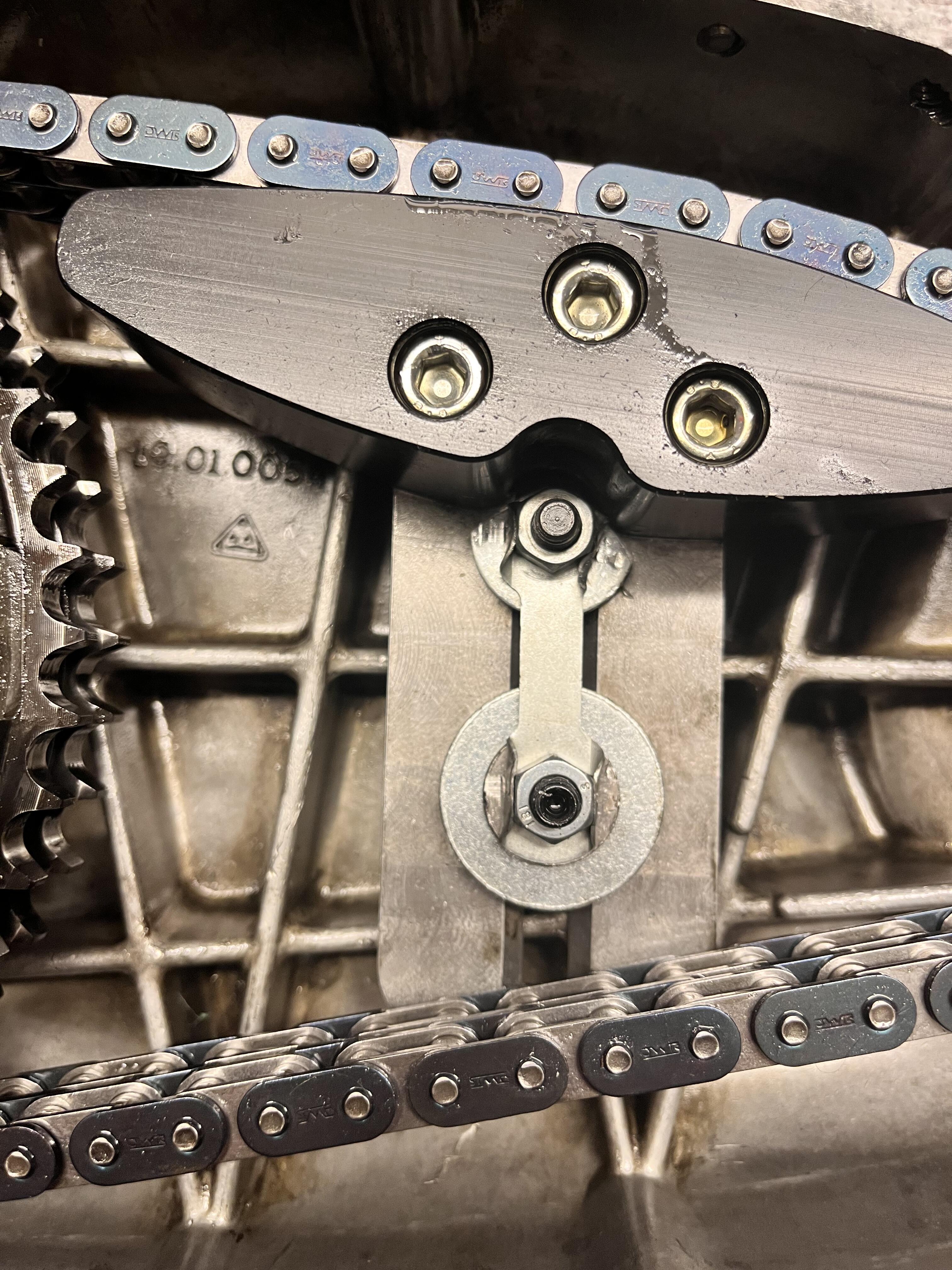

Vor - Winter Casa- Spanner Gebastel, ist dem fast Abraucher geschuldet, damit mir der nimmer um die Ohren fliegt. Jetzt stützt sich das Ding sauber im Gehäuse in alle Richtungen ab und die sechser Schrauben tragen nicht die ganze Last. Kann man sicher schöner machen, noch nicht Serien reif ..:-D

Jetzt noch mit Epoxidharz ausgießen und es ist das letzte was sich löst.:sigh:
vor 5 Minuten schrieb arno:
Eigentlich braucht es jetzt nur noch einen CNC - Heini der das in hübsch macht. Denke dies könnte so mancher brauchen....
vor 8 Minuten schrieb sliders013:
Ich habe auch immer leichte Bauchschmerzen, wenn Schrauben in 50 Jahre altes Alu gedreht und etwas stärker belastet werden. Da, wo es geht, nehme ich lieber Stehbolzen. Wichtig ist bei deiner Lösung, dass sie möglichst überall flächig aufliegt.
Mir ist mein Casa Spanner leider auch abgeraucht. Ich habe das jetzt mit dem Jockeys Spanner soooo gelöst. Mechanische Sicherung und Stehbolzen.
vor 5 Minuten schrieb Rollerbube:
Und dann bitte noch in lustigen Farben :-P
Ach...der Herr hätte gerne schrauben nach Farben oder wie?:-D
vor 11 Minuten schrieb Rollerbube:
Den fahre ich auch und bis jetzt sorgenfrei. Da hatte ich mir mal Gedanken gemacht ein Plättchen zu bauen um Stehbolzen und Muttern nehmen zu können. Das Plättchen hätte dann am Rand eine schräge Fläche als Gegenstück zur Halteplatte vom Spanner und klemmt diesen dadurch.
