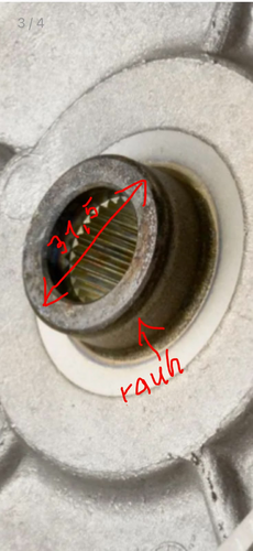

Echt komisch. Anbei Fotos vom Bund (Außendurchmesser 30mm) und von der Bezeichnung des WEDI. Ich bestelle mir dann auf jeden fall einen neuen (wieder blau Corteco, oder?).

Daher solltest Du auch mal mit dem Fingernagel prüfen,
ob die Dichtfläche der Trommel,wo der Wedi anliegt,noch glatt ist.
Kann man auf den sehr unscharfen Fotos nicht erkennen...

Wenn man das Foto komplett in groß öffnet sieht man da schon ne ordentliche Riefe auf der Trommel mein ich. Das dürfte eben grad nicht gepasst haben mit dem WeDi…
vor 40 Minuten hat freerider13 folgendes von sich gegeben:
Das sieht ganz danach aus. Mit dem Fingernagel spüre ich aber überhaupt nichts. der Roller ist nach dem Zusammenbau des Motors kaum mehr gefahren worden; vielleicht habe ich ja noch Glück. Oder würdest Du auf Verdacht tauschen?
vor 50 Minuten hat 356roadster folgendes von sich gegeben:
Wenn du nix spürst würd ich’s versuchen. Mehr als Öl rauskommen kann ja nicht - dann wär halt noch mal ein neuer Siri fällig und dann ne neue Trommel. Is ja nicht sooooo die Riesen Arbeit.

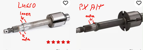

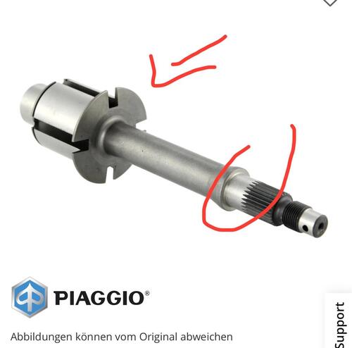

Ich will mich auch mal an dieses alte Thema dran hängen. Bei meiner PX 80 lusso ist nach der Motorvision der innenliegende Simmering wieder undicht und ich habe keine Lust den Motor wieder auszubauen beziehungsweise zu spalten. Daher dachte ich mir ich rüste einfach auf Außen liegenden Simmering um, das Löchlein hatte ich eh schon verschlossen und kaufe einfach eine Trommel mit 27 mm Wellendichtringsitz.
Das Problem aber auch hier, obwohl es eine Trommel für PX ist, der Reifen kommt viel zu nah an die Schwinge und schleift. Kann ich also so nicht unterschreiben, dass die Variante mit 27 mm alle Vespa passt. Jetzt nur die Frage: passt die Version mit 30,30 mm, die er auch bei Lusso verwendet wurde für alle PX?
Grundsätzlich kann man alle Trommeln untereinander bei der PX tauschen. Wenn da was schleift, liegt es meistens am Reifen, der entweder sehr breit baut oder vielleicht einfach mal aufgepumpt werden muss.
Bevor du jetzt aber noch eine Trommel kaufst, lasse doch deine Trommel auf 30mm abdrehen. Spart Geld, und du hast ne gute Qualität der originalen Trommel.
NIEMALS von 30mm auf 27mm reduzieren. Die 27mm Trommeln gehören eigentlich alle aus dem Verkehr gezogen.
Wenn da die HiRa Mutter zuviel Drehmoment abbekommt, spreizt es direkt die Achsaufnahme auf.
Gleiche gilt bei zuwenig Drehmoment, dann passiert es bei der Fahrt.
Trommeln 27mm/30mm/31,5mm sind von den Baumaßen alle gleich. D.h. da schleift nichts wegen Trommelwechsel.
Beim Tausch immer drauf achten das eine richtige Unterlegscheibe, passend zum System verwendet wird.
