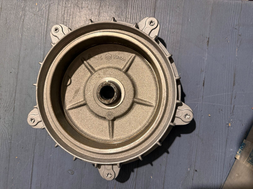

Hallo Zusammen,
ich muss jetzt auch nochmal doof fragen -)
Ist das eine Lusso 2 Bremstrommel für hinten oder eher Lusso 1? Gibt es ein Maß mit dem ich das prüfen kann?
VG
Bearbeitet von david81
Ob das jetzt lusso 1, 2 oder sixvseven heißt, ist doch egal. Miß den Aussendurchmesser der dicken Stelle in der Mitte.
27mm: alte P, wellendichtring außenliegend mit 27mm Durchmesser
30mm: Lusso mit Wellendichtring außenliegend, 30 mm Durchmesser; 31,5mm: Lusso oder Cosa mit Staubschutzring außen- und Wellendichtring innenliegend.
vor 10 Minuten schrieb DocMed:

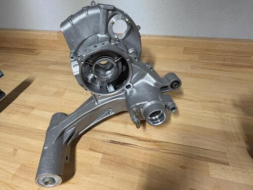

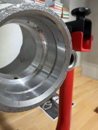

Ok, dann brauche ich für mein Gehäuse also die Trommel mit 31,5mm Durchmesser. Hoffe das passt oder habe ich das falsch erörtert? Hier mal ein Bild des Gehäuses:
vor 55 Minuten schrieb david81:
Das kommt darauf an, ob Du einen innenliegenden Simmerring verbauen willst oder nicht. Der außenliegende lässt sich tauschen, ohne den Motor zu öffnen, und ist leichter zu montieren. Der innenliegende soll jedoch seltener getauscht werden müssen (Kann das jedoch nicht bestätigen, da ich keinen habe.).
vor 13 Minuten schrieb kbup:
Jetzt bin ich völlig verwirrt 😂 Ist das wirklich wahlweise zu betrachten? Ich dachte ich habe entweder ein Gehäuse in das ein Außenliegender kommt (PX alt o. Lusso 1) oder ein Innenliegender (Lusso 2).

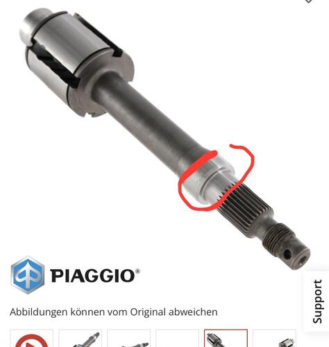

Innenliegender Lusso Wedi benötigt auch die passende Hauptwelle mit der Dichtfläche innen dazu.
Hat ihm schon jemand von der Ölbohrung unter der Hauptwelle erzählt....? Nur um die Verwirrung komplett zu machen.😂
