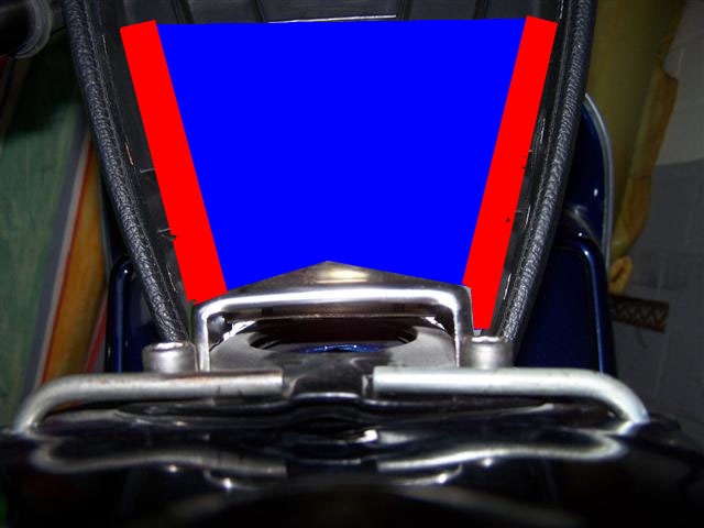

hier mal die luftumlenkhutze.
mir wäre da grad eine "bausparer variante" der luftumlenkhutze eingefallen.
blaue fläche ist ne recht dünne matte und die wird auf die sitzbank unterseite geklebt.
die 2 roten sind mindestens so hoch wie die höhe der sitzbank seitenwand.
beim zumachen drücken die roten gegen den tank/rahmen....
sollte auch klappen.
ich werds mal testen.
